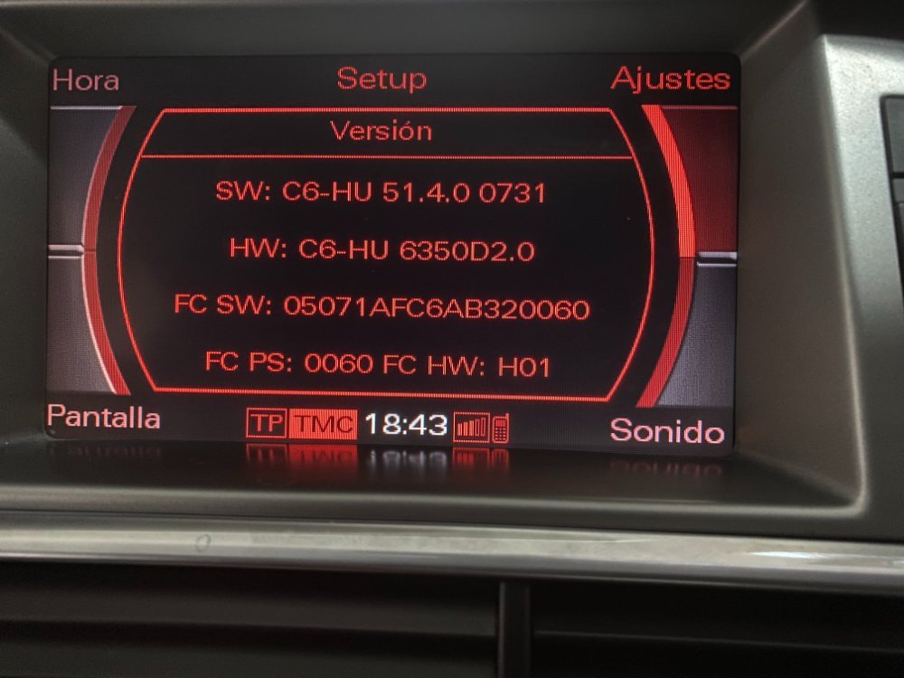

  1. Muy buenas! Llevo tiempo registrado y leyendo pero creo que nunca he publicado nada. Tengo un A6 avant de 2008. Recientemente he cambiado la batería (todavía llevaba la original). He instalado una Varta igual que la que llevaba de origen y la he codificado usando el tutorial del foro. El problema es que des de que llevo la batería nueva, más o menos cada 5-10 minutos (el intervalo no es fijo) la radio hace una especie de reset y el sonido se para durante unos 2 segundos. La pantalla no varía y observo que durante el momento en el que se para el sonido, el teléfono se desconecta y se vuelve a conectar. Esto pasa tanto con la radio como escuchando el CD. Alguien sabe que puede estar pasando? He pasado el vagcom pero no hay ningún error registrado. También he probado a resetear la radio y a volver a codificar la batería sin éxito. Adjunto foto con la versión de HW y SW del MMI. A ver si alguien sabe por donde pueden ir los tiros...!! Saludos,
