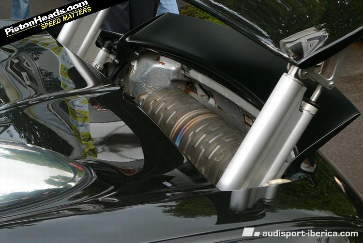

No se que os parecera, pero me he quedado mas tranquilo despues de ver esta foto. La relación calidad-precio Audi es muy buena... nota: es un Veyron

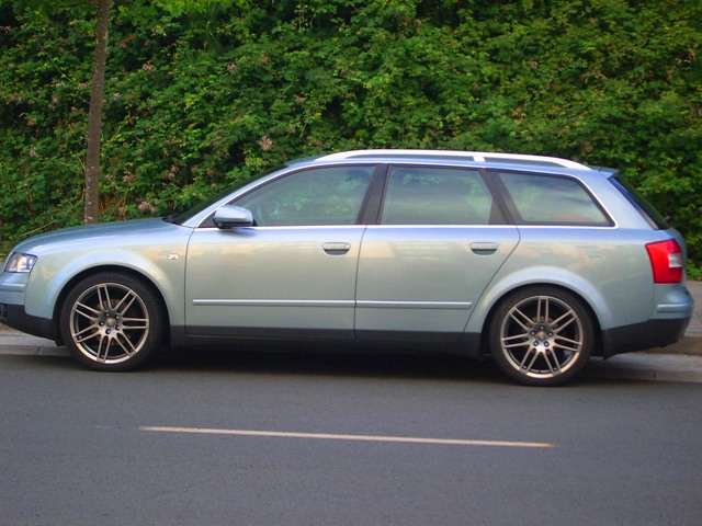

pues nada, aqui me presento oficialmente con el coche ya matriculado y con calzado nuevo... ...... Que os parece?? Dadme vuestra opinion, Gracias

HOLA A TODOS, Es mi primera vez como usuario y queria presentarme. La semana que viene sere proprietario de un a4 avant... le hare algunas modificaciones( llantas rs4 y suspension deportiva, si la itv lo permite. Ya colgare fotos para que me deis vuestra opinion. Saludos a todos y hasta la semana que viene. Carlos
