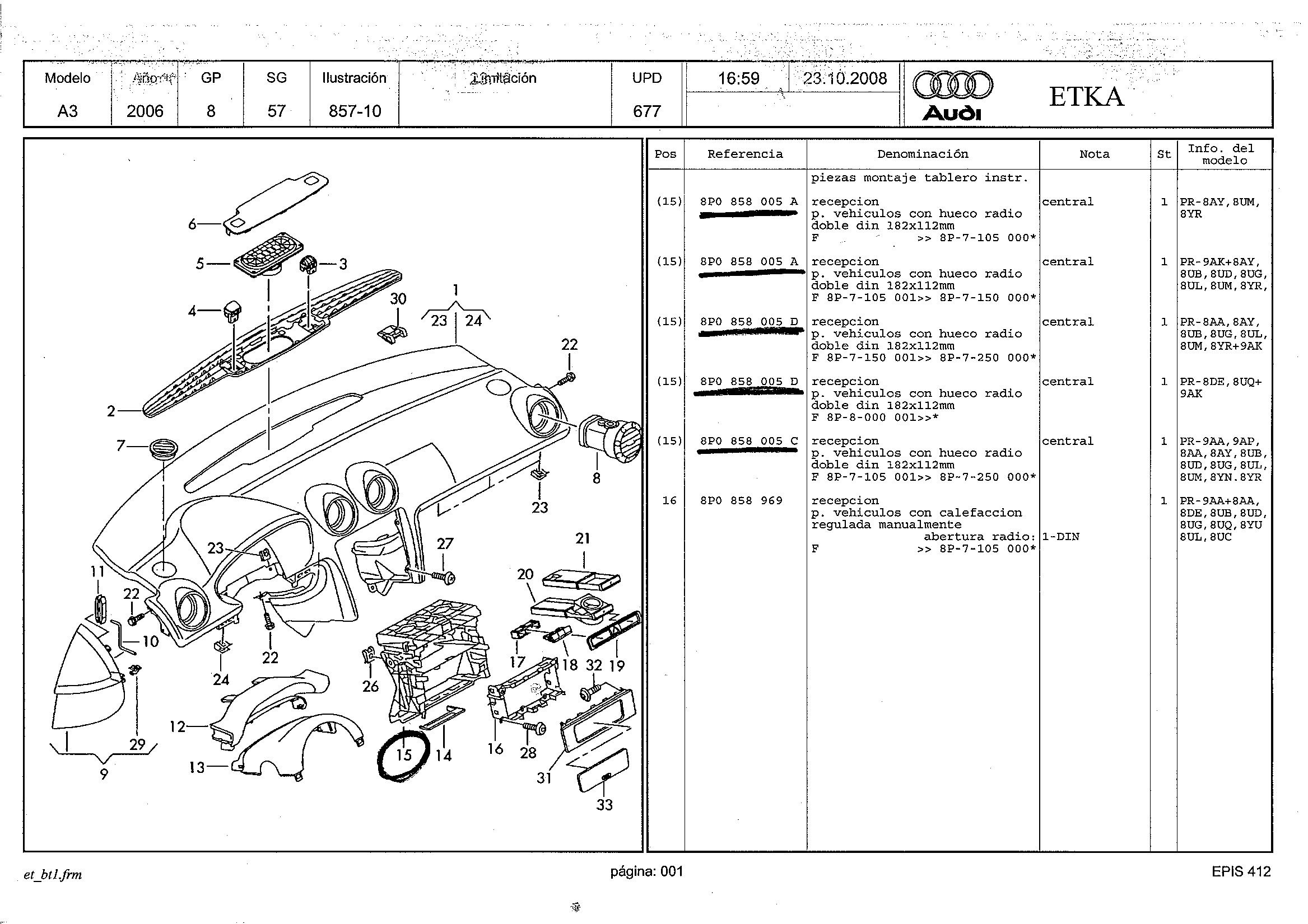

  5. Pues en el etka, salen del 01. 02, 03, 05, 06, etc,,, tienen el modulo de 2din... **Por eso digo... confirmarlo en audi, antes de pedir nada,,***** Suele ser el mismo "ejem. 8P0858005A, , pero cambia la letra final "D", "C" o lo que sea, la letra final es para saber que es lo que se va a montar, según las observaciones del etka sobre la pieza. saludos.-

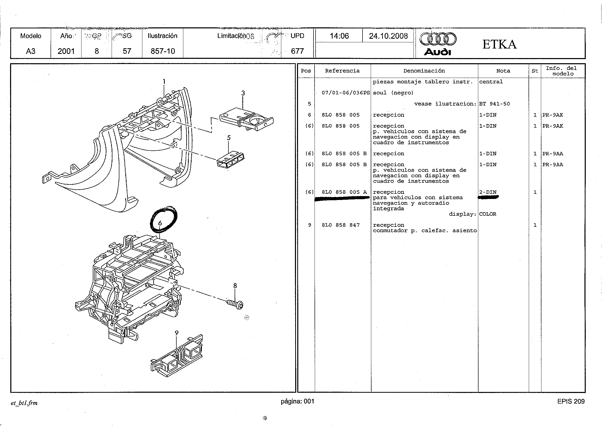

  6. Aqui tienes un esquema del etka, a3 del 2006.- He marcado las referencias de la pieza a cambiar, quitar la de 1din y poner la de 2din.- OJJJJJOOOO,,,, antes de pedirlas confirmalo con audi... ***confirmame el modelo y año*** Saludos.-

  8. Hola. es este el múdulo central? el precio lo desconozco. Se puede ver mas o menos como va el desmontaje. Cuidado con los referencias la 1ª es solo de 1din, las 2º y 3ª de 2din.."confirmarlo antes en audi" saludos.-

  10. Hola, la refrencias 8E0858005E Según las observaciones del etka. 1din. 8E0858005F Según las obervaciones del etka. 2din 8E0858005D Según la observciones del etka. 2din Vehiculo especial. Resumiendo, tendria que ser: 8E0858005F Según las obervaciones del etka. 2din saludos,
