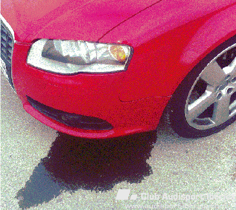

  12. Pues si, la cosa es boquete en el bloque causado por una biela, 112000km y mantenimiento siempre en audi... Piden 14.000€ de reparación alguien ha tenido un problema similar? Espero que no... Saludos
  13. Mi coche no lleva termostato... no creo que tenga nada que ver pero van a montarlo a ver ya que todo los valores son correctos y lo que me ha dicho Largato está bien. Saludos
  14. Buenas tardes. Los peores presagios se confirman, bloque roto ya que se ha salido una biela...
  15. Buenas noches, pues lo tiró por la parte de abajo del motor, empezaron a desmontar el frontal viernes por la tarde y no llegaron para ver nada, lunes os contaré realmente que ha pasado pero raro para tener solo 112.000km Ahora a pasar el cumpleaños sin s4 y sin s2 ambos en el taller! :ranting2: Saludos!
  16. Si Domin, se ha juntado una pérdida de aceite con una de agua, he parado el coche de inmediato y recorrí 500m en grua, que si aguanta 2' mas no hubiera saltado a la vista. Muchas gracias, le diré esta tarde cuando vaya a que me den el diagnostico lo del líquido ATF y ya os cuento. Saludos
