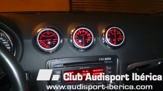

No,no. Me soplaron 227e en audi sacarme el fallo.Lo anulaban con VAGCOM y volvia a salir. Despues de comprobar todo, era el cable del sensor pinchado para coger corriente. -

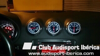

Son Defi. DF. FALLO EN EL FIS "FALTA DE PRESION DE ACEITE". Instalacion de corriente pinchada del cable del sensor de aceite. Para poder averiguar el fallo se tenia que desistarlar todo y ya lo deje normal. Instalador electrico sin experiencia. Con lo bonito que quedaban, ajod**se. Un saludo -

Defi.DF. Era porque el lumbreras que me lo instalo pincho el cabre de corriente del sensor de aceite.Me daba fallo del aceite. Y para averiguar de donde era el fallo,tuve que quitarlo. Total los quite todos. Saludos -

Al final el fallo del fis era por cojer la corriente de un cable que no Principal. Total que no lo he vuelto a instalar. Lo del cuenta revoluciones es porque quedaba muy bonito, solo estetica. Un saludo. -

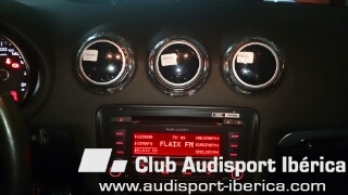

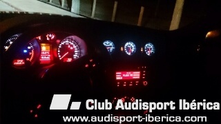

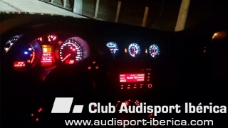

Sin contacto. Negro ahumado. Quedaban muy bonitos y funcionaban perfectos. TURBO, RPM Y PRESS OIL. Y os comunico que por una mala instalacion las he quitado, porque por un fallo en la instalacion me salia fallo en el fis. -

Hola ya he pedido los tres manometros, presio del turbo 2bares, precion aceite y cuenta revoluciones. Color led blanco. Marca defi bf.Sin contacto quedan negros/ahumado, con contacto se ven como en el cuadro. del coche y con luces se ven color leds blanco como el coche, hace juego con nuestros tt. Decir que la medida es 60mm y que encajan perfecto en los aireadores del vehiculo. Me costaron 135$ con envio. Ahora a que me lleguen y a instalar. -

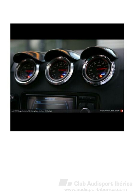

Hola a todos. Alguno sabe donde puedo comprar los relojes con su difusor de aire a juego montado y listo para poner. Turbo, Presion aceite, temperatura agua, etc Como en la foto. Un saludo y gracias

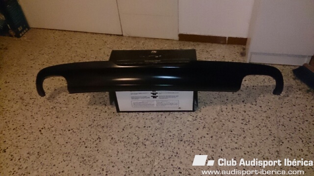

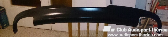

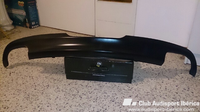

Y esta pintado en gris titan. Para gustos, cada uno el suyo. Todos estos difusores son el mismo Pero con distintas pinturas. El que me queda esta en negro mate Preparado para montar en un no s-line. Y lo cambio por faro halogeno. Si alguno le interesa me lo diga por privado. Saludos

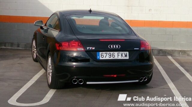

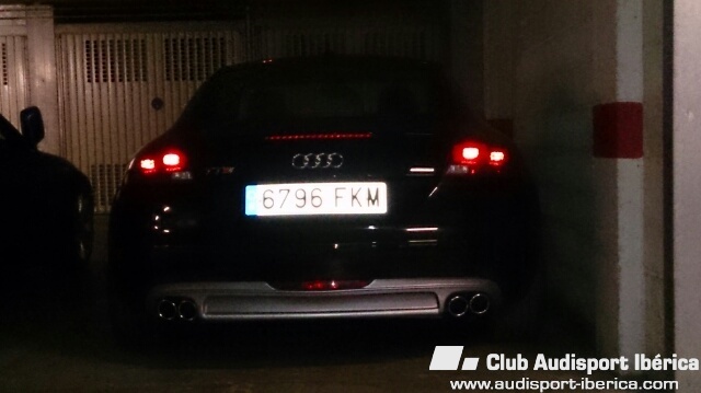

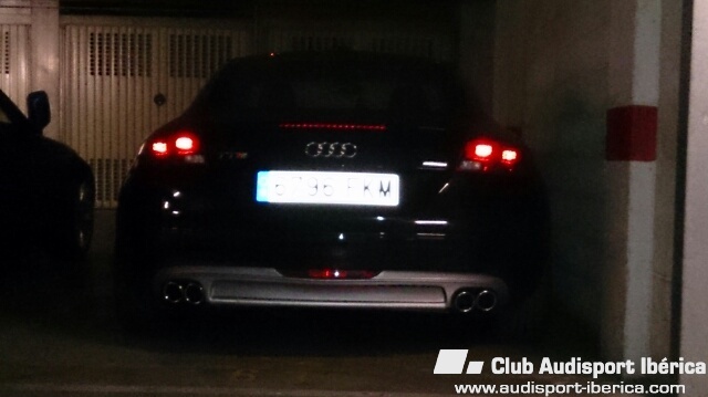

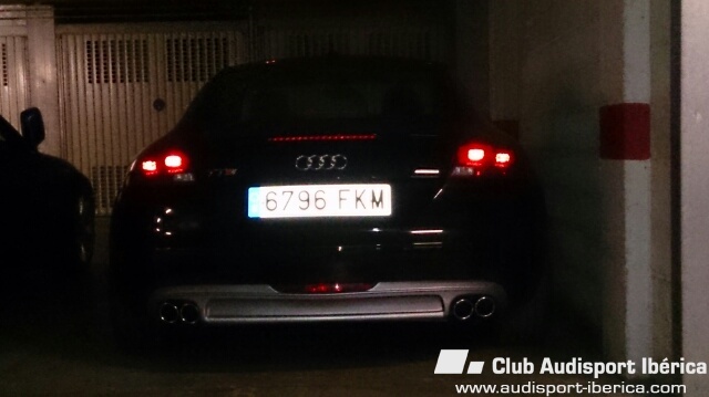

El difusor doble del tt negro me lo adaptaron en un taller con fibra y es el original del tt basico. No S-line. Pues tengo otro igual pintado en negro mate y lo cambiaria por faro halogeno referencia 8J0941004M, o venta. Este difusor esta en perfecto estado. Y la doble salida pues en Don silencioso o yo compre un escape usado y el terminar me lo soldaron en el otro lado y le añadi los envellecedores cromados. Y asi queda
Hola, yo llevo doble salida con difusor no s-line y queda genial. si me pasas tu correo x privado te envio fotos. Un saludo
