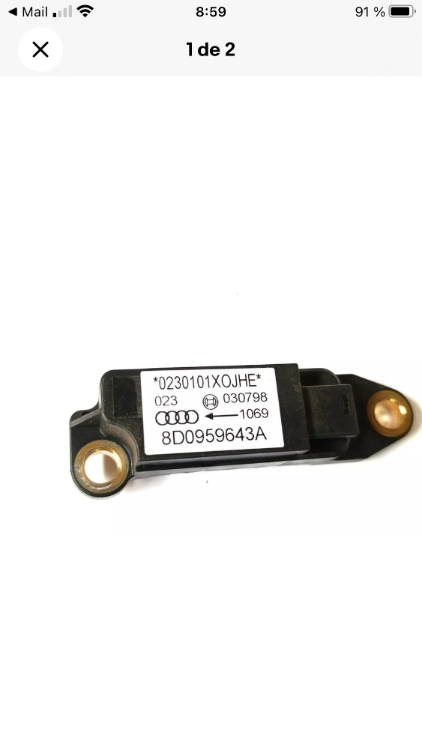

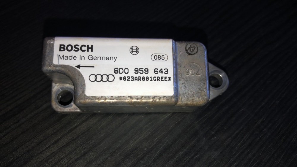

Buenos dias Ponfo fotos del detector el metalico es el de mi coche y el otro de un vendedor de ebay y pone que es de un a4 del 98 Funcionara el de plastico ? saludos

Buenas Se me ha encendido la luz del airbag y al pasar el vagcom fallo detector impacto lateral izquierdo donde puedo encontrar ese detector ya que en ebay esta carisimos 100€ algun desguace o alguien que tenga uno La ref es 8d0 959 643 con el encapsulado metalico y sin letra + saludos
