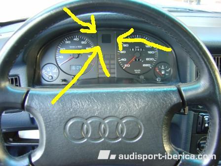

  2. Bueno, en la imagen señalo cuál es el indicador, aunque creo que Platinos está en lo cierto. Desde luego, que rapidez en las contestaciones, se ve que sois una comunidad bastante activa, me alegro mucho de haber encontrado este lugar :ranting2:. En lo referente al embrague y al motor, creéis que lo debo llevar al taller ¿no?. El coche ha estado más de un año sin utilizarse, aparcado en un garaje. Bueno, muchísimas gracias por aclararme las dudas, mañana mismo de que le haga las fotos las subo para que lo veáis, un saludo a todos.

  4. Hola a todos, me presento, soy el nuevo poseedor de un Coupé 2.3 (regalo de mi tío), y tengo unas dudillas sobre él que a ver si me podéis solucionar: La primera es sobre una indicación que aparece en el cuadro de mandos, cuando arrancas, aparece un símbolo justo en medio, y al cabo de un minuto o así, se quita y aparece la palabra OK, y luego se apaga, ¿qué significa?. Otra cosa que no sé para qué sirve es un botón que pone REC y que está justo al lado del del aire acondicionado. Otra cosa que me tiene descolocado es el embrague, el primer día que lo cogí, el embrague estaba normal, pero tenía como 2 posiciones, una más alta que otra. Sin embargo, al día siguiente, el embrague estaba como metido del todo, ya no estaba a la altura del freno como el día anterior, y ahora tiene muy muy poco recorrido. Ya por último, comentar que al coche le cuesta mucho arrancar, en primera hace falta pisarle mucho para que empiece a andar, hasta que no se pone a unas 2500 rpm o así no empieza a andar, y lo hace muy lentamente (vamos, es una odisea meterse en una rotonda cuando hay mucho tráfico). No sé si esto es una avería o algún reglaje, la verdad es que entiendo poco de coches. Bueno, espero leeros mucho por aquí, la verdad es que estoy muy contento con el regalo, es precioso. Muchas gracias, un saludo .
