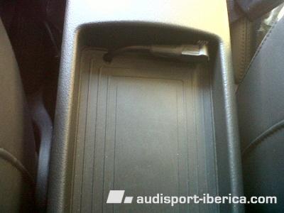

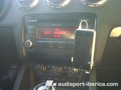

aqui estan las fotos. Como dije antes, tengo pasado el cable desde la entrada AUX por dentro hasta la parte delantera donde estan los mandos del clima. El micro lo tengo escondido. Cuando desconecto el telefono el cable tambien se queda escondido
Bueno... lo primero es comprar un cable con dos clavijas jack stereo. A continuación cortas el cable por un extremo, lo pelas y tendremos los siguientes hilos: FOTO 1: CANAL IZQUIERDO: BLANCO Y MALLA (comun) CANAL DERECHO: ROJO Y MALLA (comun) A continuación, viene la parte más dura de la operación. Coges unas tijeras, cortas el auricular y lo pelas. FOTO 2: A cada auricular le llegan 2 hilos hilo 1: comun (malla) hilo 2: canal Izquierdo o derecho Ahora tienes que soldar el hilo estereo al extremo donde iba el auricular. Hilo blanco------------------------------> Hilo auricular izquierdo Malla hilo blanco----------------------> Hilo auricular izquierdo malla Hilo rojo----------------------------------> Hilo auricular derecho Malla hilo rojo--------------------------> Hilo auricular derecho malla Bueno... El cable ya está listo para su funcionamiento. Al final me he enrollado un poco y no he puesto el esquema. Pero creo que está bastante claro. Este fin de semana cuando llege a casa le haré unas fotos para que veáis como lo tengo hecho. Ya que lo tengo pasado desde la parte trasera hasta la parte delantera, y cuando no lo tengo conectado el cable se queda oculto. Por cierto DIMA75, para descolgar y colgar el telefono lo tienes que hacer como lo haces normalmente cuando tienes conectado los auriculares. Seleccionas el AUX para poder oirlo por los altavoces del coche. Ya me contareis que tal, el que se atreva a hacerlo. Un saludo
que tal Xermi!!! Creo que haciendolo asi, no te podran oir porque hace falta el micro que lleva incorporado el cable de manos libres. Al introducir el manos libres en el móvil se deshabilita el micro del telefono y se activa el micro de los auriculares. Si le pones un cable con doble jack, no le estas dando entrada de audio al móvil. El mio suena bastante bien y además utilizo el móvil para poner musica y suena de lujo. A quien le interese le puedo enviar un esquema de como iría conectado. No es nada complicado. Un saludo
Yo utilizo la entrada AUX para escuchar musica y ademas usarlo como si fuera un bluetooth de telefono. Solo tienes que "sacrificar" los auriculares que vienen con el telefono. Hay que cortar por donde estan los auriculares y en su lugar poner una clavija jack macho y conectarlo en la entrada Aux del coche. Asi podras escuchar a la persona que te llama por los altavoces del coche y te escuchara porque estas usando el micro de los auriculares. Yo lo tengo asi y funciona muy bien. Cada vez que subo al coche, conecto los auriculares "tuneados" al móvil y cuando suena pulso en Aux y... tachan!! bluetooth casero y bien baratito. Un saludo a todos
Para poder escucharlo por el equipo tienes que pulsar en CD y te aparecera la entrada auxiliar. Si vuelves a pulsar CD cambiara al lector de CD... un saludo
