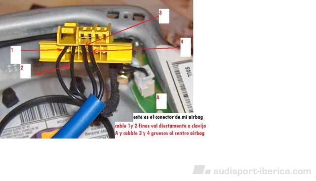

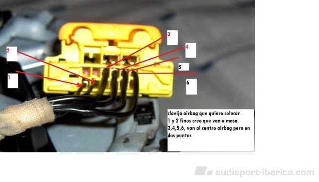

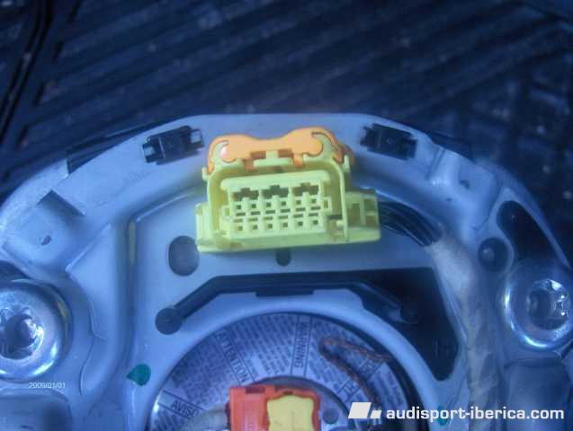

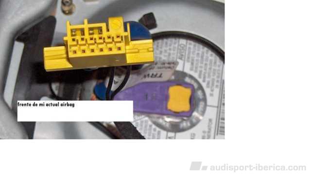

bueno Mark y Miguel al final me he decidido y lo que he hecho es cortar la clavija de mi airbag y colocarsela al nuevo del volante sline, como el nuevo tiene 2 airbags uno para velocidad lenta y otro rapida (esto lo sé por que lo he leido en otro post y lo explicabas tú Mark ) lo que hecho es ponerlos en paralelo en las conexiones de la clavija de un airbag o sea segun las fotos y su numeración ASÏ pin 3 con 5 y 4 con 6 de la clavija nueva y los coloco en posicion 3 y 4 de la clavija simple y la 1 y 2 (que son la bocina) con el 1 y 2. ahora solo me falta pasarlo por el taller para que me borren la alarma del airbag del cuadro, de verdad muchas gracias por vuestra ayuda!!!! sois unos fieras!!! B) ah! si teneis alguna dirección donde explique comutilizar el vagcom me la pasais AGRADECIDO

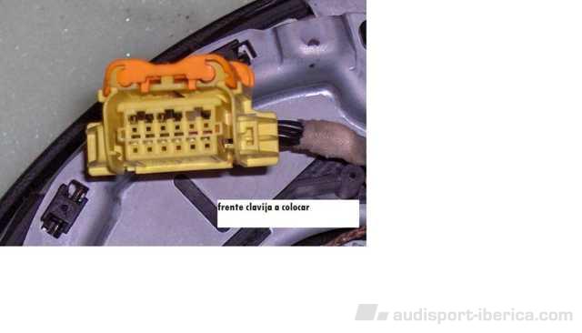

bueno ya he hecho las fotos a ver como sale, esta es la clavija que tiene mi airbag y sus cables 2 finos y 2 gruesos y esta es la clavija q quiero colocar y sus cables dos finos y 4 gruesos el frente de mi clavija y el frente de la q quiero colocar bue no aver si me aclaro ahora y me podeis explicar q es lo q tengo que hacer y cuando comentais de puentear q es, saco los cables de los pin y los uno o les realizo un puente entre pin y pin??? Mark me puedes explicar q es el VAGCOM? SALU2 Y AGRADECIDO
1º gracias Mark y Miguel 31 por cierto miguel estoy loco por el morrito de tu coche cuando acabe con esto del volante ire apor el y ya os enseñaré como queda , a tí mark simplemente lo q te he dicho en MP que espero ayudarte en lo que sea , bueno despues de untar os digo, no tengo nada claro lo que me aconsejais , y no sabeis lo q me jode !! no me gusta ser torpe y parece que lo soy por que no entiendo lo q me comentais , voy hacer una fotos de los conectores y haber si asi salgo de dudas, que como dcen una imagen vale mas q mil....... ESPERO Q ME RESPONDAIS !! AGRADECIDO
gracias ,pero no tengo claro que cables son los que tengo que puentear, y como se puede saber que el airbag funciona correctamente? habiendo hecho este cambio de clavijas? al haber desmontado el airbag de mi coche y como no desmborné la batería FALLO MIO :ranting2: :ranting2: :ranting2: se me ha quedado la luz fija de fallo airbag en el panel como se quita? VENGA HECHARME UNA MANO QUE ESTOY LOCO POR PONER ESTE VOLANTE Y COMO SIEMPRE AGRADECIDO!! <_<
SORRY LA 1ª FOTO ES EL QUE QUIERO COLOCAR

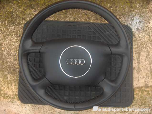

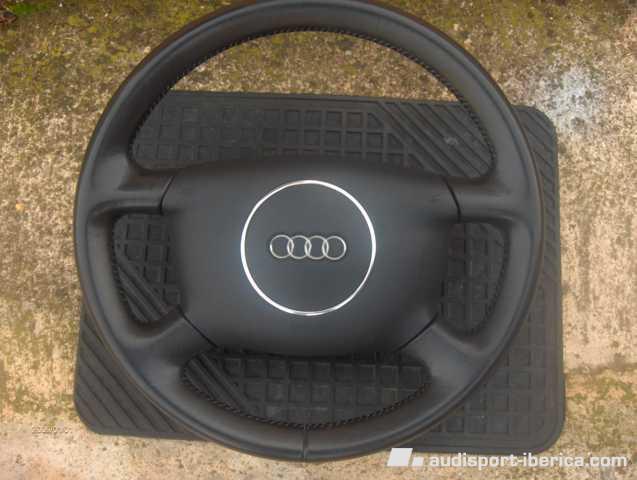

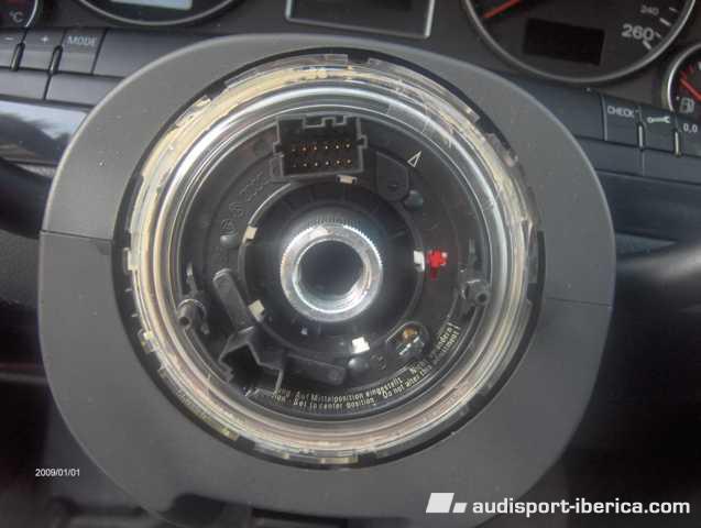

Bueno hoy he querido reestrenar volante pa empezar el año y ..... fracaso 1º tengo un a4 b6 de 2003 coneste volante y con este tipo de clavija hembra clvija macho de mi airbag y quiero colocar este volante y el airbag tiene este tipo de clavija macho entonces el problema es que las clavijas no son iguales, me comenta el Sr air crusan que posiblemente tenga que cambiar el anillo de direccion por el de un b7 es ÁSÏ?? si lo tengo que cambiar es solo quitar y poner? teneis la referencia de este anillo? o mejor a alguno le sobra y lo quiere vender?? vale FELIZ AÑO Y SALU2

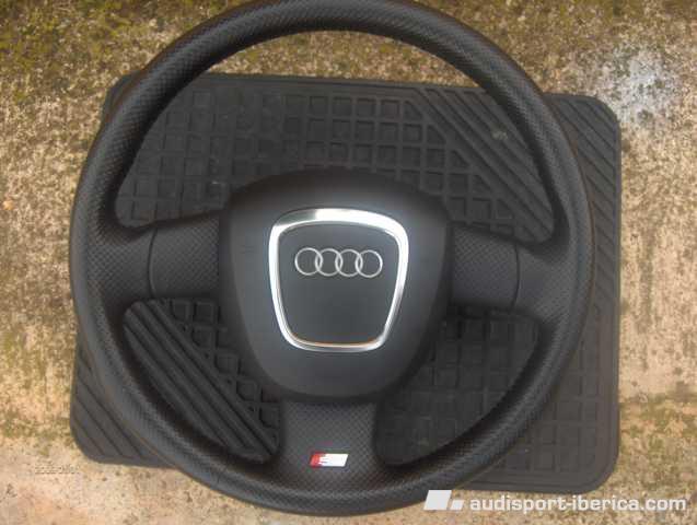

Bien, ya voy a empezar hacer pequeñas cosas y necesito vuestra ayuda , voy a cambiar el volante de serie, y voy a colocar un s line de un a3( vendido por el Sr. Air crusan) ¿sabeis si hay algún problema? ¿como se puede saber si el airbag al conectarlo queda operativo? Venga una ayudita que me desvirgo con esta modificación !!! salu2
AQUI se ve el volante de un B8 y me parece que es el mismo que un B7 De instalar el volante de un B7 en un B6 hay un magnifico brico de Mark AQUI muchas zenquius stoKerpero he visto que morata vende uno de un tt precioso voy a ver si se puede adaptar salu2

1º como decimos en tarraco BON NADAl a todos Sabeis si se puede adaptar un volante sline B8 a un B6?? hay algun problema ?? no es multifuncion. he buscado brico y no lohe encontrado si alguno conoce enlace pues... zenqius!!
