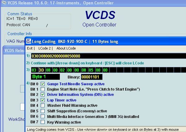

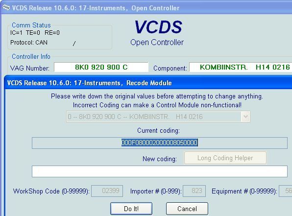

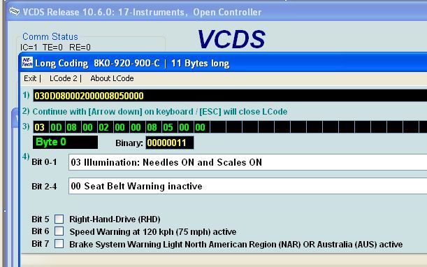

Hola VWgolf, La verdad es que he mirado en el vag.com pero no entiendo que quieres decir cuando dices de mirar el auto scan de origen del modulo 17. Lo siento pero tengo poca experiencia con el VAG. He ido al cuandro de instrumento, despues al coding 17 y te he puesto un pantallazo de la pantalla. Tambien he ido al autoscan directamente de la pantalla de inicio del VAG y solo me aparece la pantalla donde se selecciona el chasis. A ver si me podrias aclararme donde tendre que ir por favor -

Buenas noches Freddy1, ¿hiciste un Auto-Scan antes de empezar a hacer todas las codificaciones en tu coche con el Vag-Com? ¿Qué codificaciones has activado? En el directorio donde tienes instalado el Vag-Com en tu portatil hay una carpeta con el nombre de "Debug", dentro de ella verás 2 archivos de texto con el nombre de "AdpLog" y "CodingLog", en ambos salen las codificaciones y adaptaciones de origen y las finales tras las activaciones. Si las pones podemos echarlas un vistazo a ver qué has hecho mal. Por otro lado en el módulo 17 del cuadro de instrumentos en coding en uno de los Bytes sale la distinta información que aparece en el display del FIS, a lo mejor has desactivado la temperatura. Un saludo. Hola vwgolf, Te detallo lo que pone en el fichero Adlog:Address 56:8T1 035 186 B channel 39 adapted from 65007 to 65023 Saturday,05,March,2011,10:57:28:46862 Address 56:8T1 035 186 B channel 39 adapted from 65023 to 65023 Saturday,05,March,2011,10:58:25:46862 Address 56:8T1 035 186 B channel 39 adapted from 65023 to 65535 Saturday,05,March,2011,11:05:51:46862 Address 09:8K0 907 063 A channel 4 adapted from 37 to 45 Sunday,06,March,2011,01:11:58:46862 Address 09:8K0 907 063 A channel 4 adapted from 45 to 50 Sunday,06,March,2011,01:14:26:46862 Address 09:8K0 907 063 A channel 4 adapted from 50 to 48 Thursday,13,January,2011,18:50:58:46862 Address 56:8T1 035 186 B channel 3 adapted from 10 to 1 Thursday,13,January,2011,18:52:15:46862 Y en el codiglog:Address 17:8K0 920 900 C recoded (Long Coding) from 0F04080002000008050000 to 0304080002000008050000 Saturday,05,March,2011,10:48:29:46862 Address 17:8K0 920 900 C recoded (Long Coding) from 0304080002000008050000 to 0305080002000008050000 Saturday,05,March,2011,10:49:33:46862 Address 17:8K0 920 900 C recoded (Long Coding) from 0305080002000008050000 to 030D080002000008050000 Saturday,05,March,2011,10:50:03:46862 Address 52:8K0 959 792 B recoded (Long Coding) from 011C02204100410001 to 011C02204D00410001 Saturday,05,March,2011,10:53:06:46862 Address 56:8T1 035 186 B recoded (Long Coding) from 00000480040105000159070000 to 00000480040105000159070002 Saturday,05,March,2011,11:02:47:46862 Address 56:8T1 035 186 B recoded (Long Coding) from 00000480040105000159070002 to 00000480040105008159070002 Saturday,05,March,2011,18:17:20:46862 Address 09:8K0 907 063 A recoded (Long Coding) from 690040B1001400000001000000005F5F0F1C020800000001000000 to 690040B1001400000001000000005F5F0F4F020800000001000000 Saturday,05,March,2011,18:20:04:46862 Address 09:8K0 907 063 A recoded (Long Coding) from 690040B1001400000001000000005F5F0F4F020800000001000000 to 690040B1001400000001000000005F4F0F4F020800000001000000 Saturday,05,March,2011,18:24:32:46862 Address 09:8K0 907 063 A recoded (Long Coding) from 690040B1001400000001000000005F4F0F4F020800000001000000 to 69004031001400000001000000005F4F0F4F020800000001000000 Saturday,05,March,2011,18:28:51:46862 Address 09:8K0 907 063 A recoded (Long Coding) from 69004031001400000001000000005F4F0F4F020800000001000000 to 69004031001400000001000000005F4F4F4F020800000001000000 Saturday,05,March,2011,18:37:46:46862 Address 17:8K0 920 900 C recoded (Long Coding) from 030D080002000008050000 to 0305080002000008050000 Thursday,13,January,2011,18:48:23:46862 Address 56:8T1 035 186 B recoded (Long Coding) from 00000480040105008159070002 to 05000480040105008159070002 Thursday,13,January,2011,18:53:11:46862 Para mi suena a chino A ver si ves algo anormal y gracias de antemano Tras echar un vistazo a tus codificaciones, el problema lo tienes en el Byte 0 y Byte 1 del módulo 17 del cuadro de instrumentos de tu coche. Pon cuando puedas los pantallazos de ambos para ver qué has hecho mal o pon en el cuadradito del Byte 0 los dígitos 0F y en el del Byte 1 04. Luego tendrás que volver a activar las activaciones que has perdido en el módulo 17 al realizar estos cambios. De todas formas pon los 2 pantallazos para que les eche un vistazo. Un saludo. Hola Vwgolf, Adjunto los pantallazos a ver si lo puedes solucionar. Gracias y un saludo Buenas noches Freddy1, el fallo lo tienes en la codificación del Byte 0 del cuadro de instrumentos. Tienes 2 opciones para solucionarlo, poner 0F y dejar la configuración del Byte 0 como la tenías de origen o poner 00 si lo que pretendías al cambiar la codificación de este Byte 0 era desactivar el aviso del cinturón de seguridad. Ya me contarás. Supongo que tendrás de todas formas el Auto-Scan de origen de tu coche. Con esto creo te saldrá la temperatura en el FIS. Un saludo. Mañana lo pruebo y te digo algo pero seguro que es eso. Gtacias por todo y un saludo Me podrias confirmar por favor como haces para machacar la casilla en rojo para ponerla en 00. Si la intento cambiar, hago exit, y pido que me guarde los cambios me pone un mensaje de error. Si lo hago en el menu desplegable y pongo esta opcion , no cambia la casilla en rojo en 00. En todo caso no vuelve a aparecer la temperatura :cry1: Pones 00 en la cuadradito negro correspondiente al Byte 0, pasas al cuadradito del Byte 1, sales con Exit y salvas la nueva codificación. Así te tiene que guardar la nueva codificación. Si que importa la codificación del cinturón con lo de la temperatura porque los 2 dígitos 00 engloban a las codificaciones de todos los Bits del Byte 0. Un saludo. Gracias por tu explicacion. He hecho estos cambios pero tampoco me sale la temperatura en el FIS. Vaya mier..a ! -

Hola VWgolf, En todo caso sabes en que podria afectar la opcion del cinturon conectado o no en el tema de la temperatura? Soy un poco pesao! -

Hola Wolf, Esperaba una respuesta tuya al respecto y veo que no me has defraudado ! Si que hici un autoscan pero con mi otro portatil con el XP de systema operativo. Intsala lo del test de agujas, el espojo pasajero, nivel de bateria y aceite, aumento de luz de posicion al 50%....pero nada de temperatura a mi parecer. Mañana cuelgo el alchivo que dices a ver si lo solucionamos. PD: impresionate el curro del manual del vag.com!!! Gracias por todo -

Buenos dias a todos. Que ganas tenia de que vuelva el foro! Nada pues pido ayuda a los especialista del foro en vag. En modificado algunas cosillas con el VAG.com pero a los pocos dias me he dado cuenta que me ha desaparecido la temperatura del fis. Seguro que habre hecho algo si quererlo con el vag. Alguien sabe como restablecerlo. Tambein tengo otra cosita que comentar. Tambien he instalado lo del espejo derecho que baja al aparcar pero me doy cuenta que aunque ponga la primera no vuelve el position normal. Solo vuelve a la normalidad al apagar el coche. Os doy las gracias de antemano por vuestra ayuda
