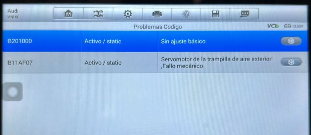

Error B11AF07 servomotor de la trampilla aire exterior
Edu A56 responde a joakooo de discusión en Mecánica Audi A5
Muy buenas He tenido el mismo problema esta semana y ya lo he solucionado, en mi caso, lo solté y lo hice girar a mano y lo volví a conectar y me funciona porque la diagnosis me decia que era problema mecánico, creo que el problema me vino porque a penas uso el climatizador y se quedó atascado los engranajes que lleva en el interior. De todas formas te digo, yo compré otro servomotor nuevo por internet y me salió a 30€, te lo digo porque en recambios me pedían 250€ y efectivamente si me lo hacían ellos, 400€. La ubicación la tiene debajo de la guantera y ahí lleva dos servomotores. Un saludo -

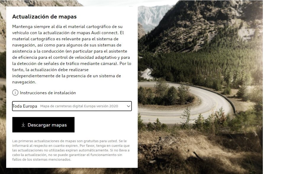

Actualización de mapas en MMI
Edu A56 responde a Edu A56 de discusión en Audi A5 / A5 SB (A partir de 2016)
Pues a mi solo me deja descargar hasta el año 2.020....... Supongo que es el año en el que se me caduco el audi connect o..... -
Muchas gracias, lo acabo de hacer y me da la opción de descargar los mapas pero la versión 2020 que supongo que será la que tengo ahora mismo instalada en el coche, se todas formas mañana miro a ver qué versión tengo -
Muy buenas. Me podrías pasar el enlace de descarga, por más que miro, no lo encuentro. Muchas gracias -
Eso mismo tenía pensado yo, como pone que te da opción a actualizar mapas..... Pero claro, me da que pensar lo que he puesto arriba, que durante X tiempo que tengas el Audi Connect contratado, tienes los mapas actualizados pero una vez que se caduca, vuelves a la versión que tenías.... Nose, es lo que me da por pensar, que lo mismo estoy equivocado pero viendo que con estas cosas te cobran hasta por respirar XD. Un saludo -
Buenos días y feliz año!!! Entonces haber si he entendido, si yo contrario durante un mes el Audi Connect, realmente me va ha dejar actualizar los mapas pero en base a Google Maps? Una vez que cancele la suscripción a Audi Connect, los mapas volverán a su versión inicial, los que tengo ahora vamos...... He entendido bien? Por lo que me comentas, debería de ir a el concesionario a actualizar pero, son las tarjetas sd que venden por eBay etc...? Porque entiendo que en el concesionario el precio será.....el que será... Un saludo y muchas gracias -
Yo acabo de mirar en myAudi y me sigue saliendo por separado.. -
Hola buenas tardes. Lo primero, feliz navidad a todos!!!! Os cuento, resulta que me caducó hace tiempo el Audi Connect pero ahora mismo me gustaría actualizar los mapas del navegador. Entonces vengo a preguntaros a ver si me sabéis decir como lo tengo que hacer...... No sé si tengo que volver a contratar por la página web de Audi, el Audi Connect aunque sea durante un mes para poder actualizar el GPS o hay que hacerlo de otra manera.... La verdad que es la primera vez que me toca y estoy perdido. Mi navegador es el MMI PLUS de un a5 sportback de finales del año 2017. Un saludo y muchas gracias

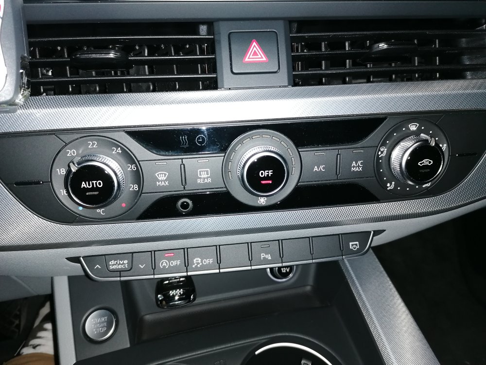

Hola buenos días compis. Lo primero feliz año a todos. Vengo a comentaros un tema que me pasa con el climatizador del coche. Resulta que si activo la recirculación de aire, me funciona tanto la calefacción como el aire acondicionado por todas las salidas que lleva el propio climatizador pero si desactivo la recirculación y lo pongo en modo 'normal' no sale aire por ninguna rejilla independiente de donde tengas seleccionado para que salga el aire, se oye que el compresor funciona pero no sale aire por ningún lado. Nose si le ha pasado a alguien más. Os dejo una foto del climatizador para que os hagáis una idea. Un saludo y muchas gracias
