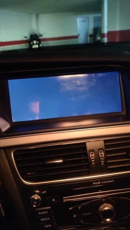

Nada, ya la desconecté y volví a conectarla y no reacciona, la pantalla tiene corriente, pero no enciende, ya hablé con el chino, a ver q solución me da, pero joe q mala suerte, me duró la alegria un dia, y se peto, o estaba defectuosa o algo le pasó, en fin a ver si pronto me lo soluciona y puedo disfrutarla. Un saludo
si que tenia un usb conectado, pero lo quité y siguió haciendo lo mismo, también la resetee en el botón y se ve q se reinicia pero vuelve a estar igual, sin verse. El chino me dijo que la desconectara y la volviera a conectar y a ver si asi va, pero tampoco me aseguró nada, vamos q me toca volver a desmontar hasta esa parte, pero bueno me tiene q llegar el cable del airbag esta semana, en cuánto me llegue ya desmonto, y espero que asi se arregle. Un saludo Ok gracias por contestar, esta semana vuelvo a desmontar y reviso todo bien. Porque la pantalla lo único q no enciende, pero se conecta al bluetooth y reacciona cuando la tocas, espero q sea algún conector suelto como dices. Un saludo.

Hola he instalado ayer la pantalla, y hoy estuve probando y configurando todo y me iba bien, pero ahora despues de comer que fui a coger el coche, al darle contacto, la pantalla me puso reiniciando y al volver a encenderse, no se me ve nada, a ver si alguien me puede ayudar, porque no entiendo nada.
