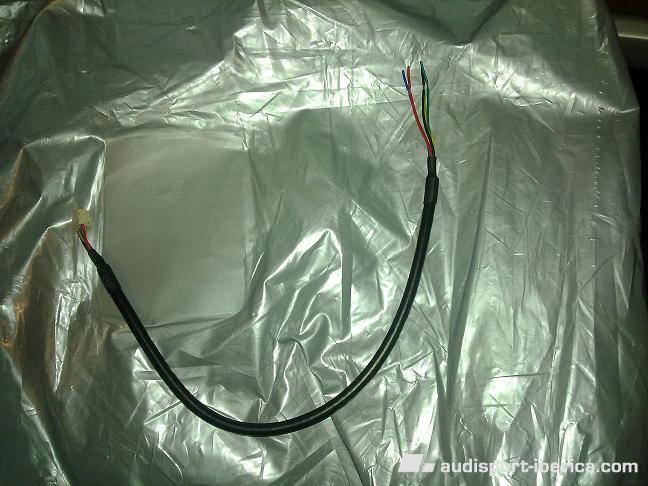

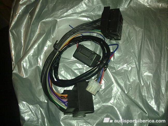

Bueno chicos ya esta montado el interface en mi audi A4 tras una tarde de locos, con sustos y demas, pero con final feliz gracias a un compañero del FORO que se llama David, malagueño y buenisima persona y Joseluis_79 y audi4U que tambien estuvieron en la operación (menuda operación) Despues de desmontar todo el coche y colocar el interface el montador detecta que el audi del mio esta jodido y no se va a poder poner. (acojone total por mi parte) David que llevo el suyo para probar una cosa si le funcionaba, tras hablar con el, me lo cede para que yo lo pueda montar el que esta bien, ya que habia viajado 300km (ida + vuelta) para que me lo pueda llevar montado y yo el roto se lo pague y lo mandamos a xcarlink para que lo cambien y cuando le llegue me devuelve el dinero (el paquete esta camino de xcarlink y cuando venga el nuevo a su casa me devuelve el dinero) GRACIAS DE NUEVO DAVID, tenia la obligación de dar las gracias publicamente. Al final el interface se ha quedado puesto y funcionando casi a la perfección. Me queda terminar de configurarlo porque trasteando en mi garaje, ya que quitando el clima tengo acceso a los botones de configuración he conseguido varias cosas que ayyer fallaban. Al conmutar con el volante el reproductor multimedia no hace falta que lo tenga apagado antes de seleccionar la entrada (no se como pero tocandole a la configuración para eliminar la raya se ha quedado de ... madre) El telefono si tengo que tenerlo desenchufado antes de seleccionar su entrada y luego enchufarlo para que no se vaya la imagen o dejarlo enchufado y darle dos vueltas al circuito para que coja imagen (tengo que pregunatar a xcarlink las frecuencias para cada entrada ya que va desde -66995 a 66995 y uno a uno pues como que me hago viejo) Les mandaré un correo haber que me dicen, lo recomiendo, pero que lo monte un instalador como Antonio de Car Audi, que sabe muy bien lo que hace. Por cierto no se ve ni un cable, ya que el reproductor multimedia lo alimenta con la corriente del coche ( no de mechero) y me ha puesto un interruptor para poder cortarlo. Siento no poner fotos de la instalación porque estaba como un flan, Jose Luis si hizo fotos, si las quiere colgar tiene todo mi permiso. QUIERO DAR LAS GRACIAS A LOS TRES FOREROS POR EL APOYO Y EN ESPECIAL A DAVID, QUE ES UN TIO DE PM, GRACIAS. -

He conseguido descargarme el manual de como se instala el interface, no parece dificil pero me tranquiliza el tema de los cables, ya que es que se han fumado ha sido el del ipod, pero como que ese me da igual porque no tengo ipod ni intencion de tenerlo. aqui os dejo el link para ver el manual y lo que tiene que traer el interface. http://www.xcarlink.co.uk/helpdesk/index.p...ewent&id=13 Estoy deseando que llegue el viernes para ponerlo y disfrutarlo Ademas he quedado con el compañero JoseLuis_79 para conocernos y apañar un par de cosas. Este foro es la caña de verdad -
