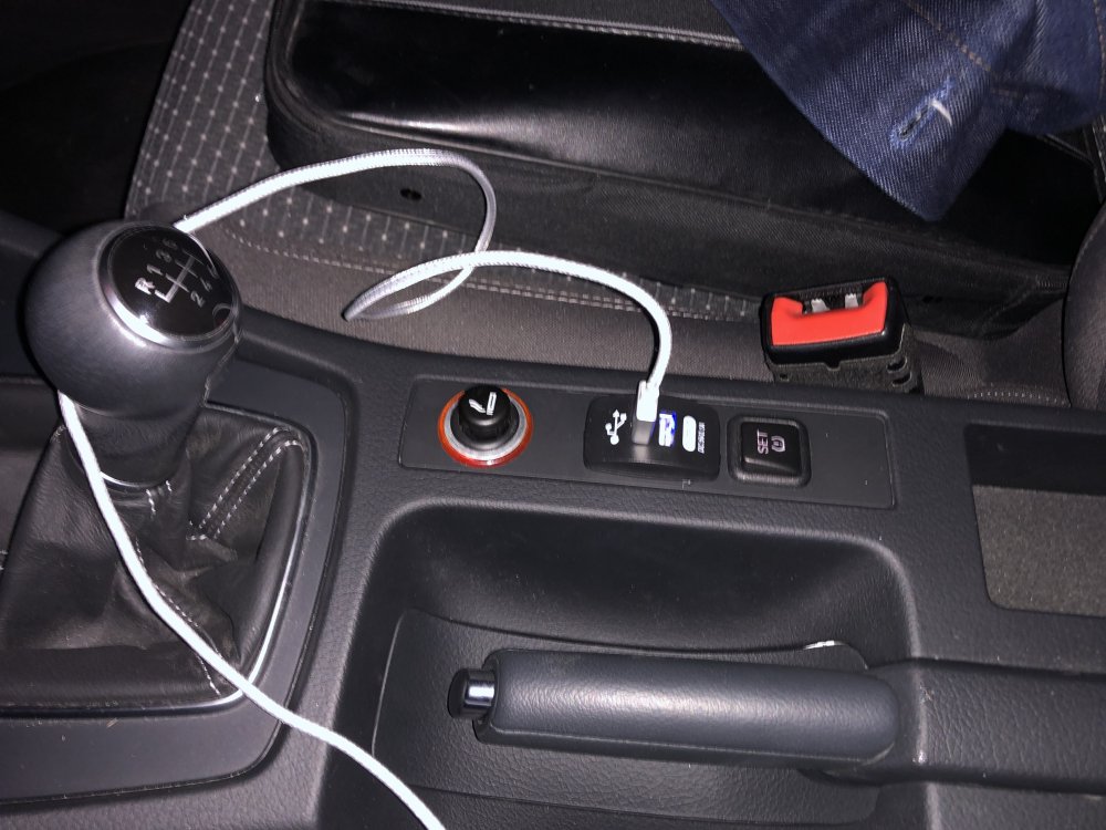

Os dejo unas fotos de la parte trasera donde monté 2 tomas USB y una de 12V Saludos -

Muchas gracias le pegaré una revisión antes de empezar con el mio... Dejo una foto del que he montado al lado del freno de mano: -

En mi caso cambié la radio y tengo el AUX en la guatera, asi que no la necesito en la consola del freno de mano. Prefiero mejor 2 USBs de carga de moviles para los pasajeros traseros por ejemplo o para el copiloto. Es mas... me estoy panteando hacer algo e integrar en el cenicero trasero otro de 2 USB o mechero y 2 USB o algo asi... porque el cenicero no lo uso... -

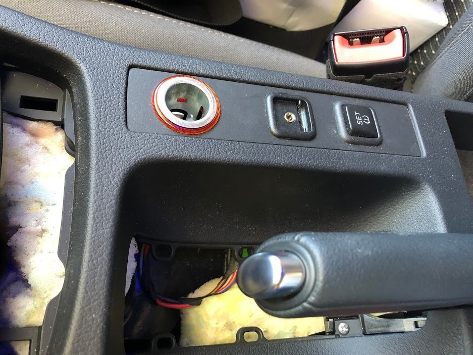

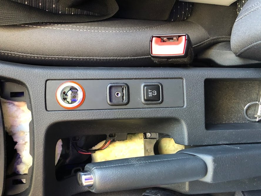

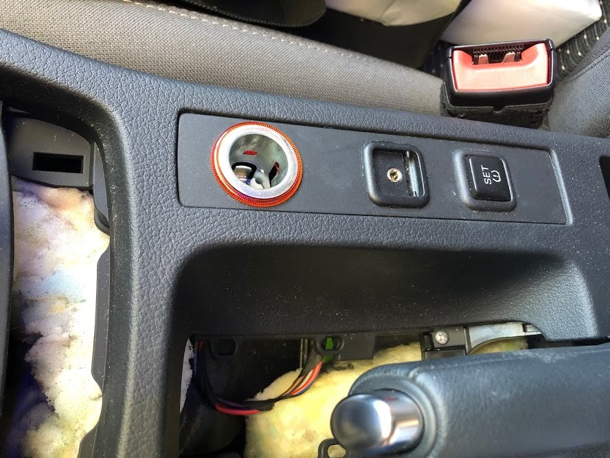

Con ese manual y una llave del 15 salió porfin!!! -

Hola, Queria saber como se desmonta el modulo de mi coche donde va el Mechero + Aux + Presion Neumaticos (Adjunto una foto). Ya que mi idea era quitar ese AUX para poner un modulo USB cogiendo corriente del mechero para cargar varias cosas... ¿Alguien sabe quitarlo? Gracias -
