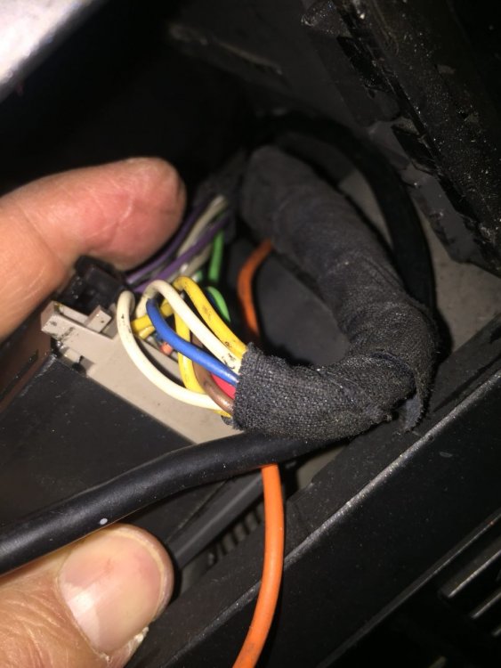

  2. Hola Paul-A8: Muchas gracias, si bien no me sirve. Resulta que el A3 8L si tiene los dos conectores iso que podría meter directamente a la radio, si bien no se qué hicieron los que instalaron la primera radio (o el Parrot) que no puedo extraerlos casi nada (he tirado tanto de ellos que tenía miedo de arrancar una rueda :-D ) y no puedo conectarlos directamente a la radio. Los dos conectores iso del A3 8L van conectados a una única cápsula que es la que lleva ese cableado no normalizado y que se conectaba a la antigua radio. Y me diréis… pues sigue el cableado del conector iso del A3 que se conecta a esa única cápsula y ahí podrás ver cual es el color al que va únido… PROBLEMA, que no puedo extraer casi nada esos dos conectores del A3 para o bien conectarlos a la radio directamente o bien seguir colores de cableados… Os adjunto foto Un saludo ChimoC

  4. Buenos días ManoloB: El cableado del equipo nuevo y del anterior es el mismo (en cuanto a número de cables... 12 si no recuerdo mal de memoria) El problema que tengo es que algún altavóz NO suena ... he redactado mal mi mensaje anterior... casi todos suenan.. pero alguno no va... (los dos pequeños de la parte de arriba de las puertas delanteras del A3 8L) Gracias P.D.: No puedo EDITAR mi anterior mensaje :-D

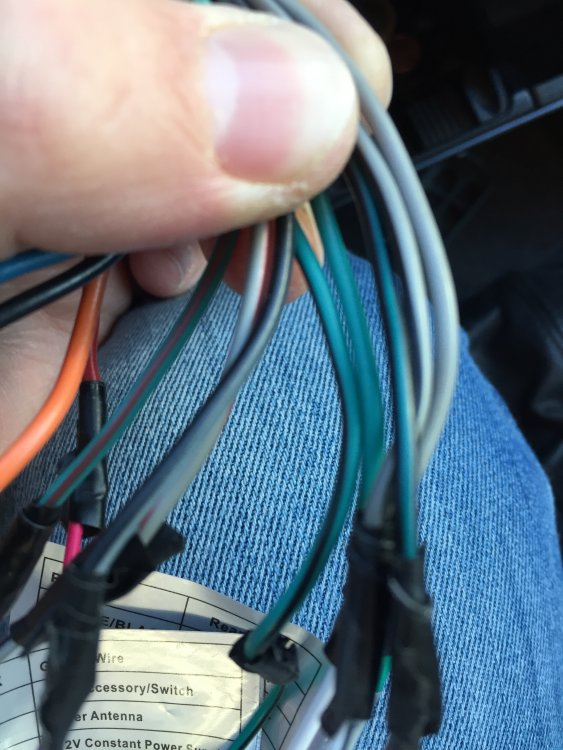

  5. Buenos días: A ver si me podéis echar una mano ya que no encuentro cómo emparejar los cables (colores diferentes) El otro día me decidí a quitar la antigua radio (pioneer DEH-P3300) y meter una nueva con usb y SD. El antiguo cableado tiene una cápsula con los 12 cables y la radio nueva nueva 2 cápsulas divididas en altavoces y resto Pasos: Ni corto ni perezoso quité los cables de la antigua cápsula para empalmarlos a las dos nuevas A.- El rojo, naranja -amarillo actual bajo llave-, azul y negro los localicé sin mayor problema en el antiguo cableado y los empalmé con la cápsula de la nueva radio... así que la conecté y sin problema de encendido ni de memoria/apagado al quitar el contacto del coche B.- El problema viene con el resto. Si bien sí que se escucha por los altavoces y el parrot 3200LS va ok también, lo he hecho a "pito pito" (y acertar 8 de 8 no creo que lo haya hecho.... ojala me funcionase igual con la primitiva) Os adjunto una foto del cableado, por si alguno tiene idea de cómo emparejar esos colores de cables con los nuevos ISO Muchas gracias y un saludo ChimoC EDITO: Antes de preguntar he estado buscado referencias de ISOS... pero no he visto nada
