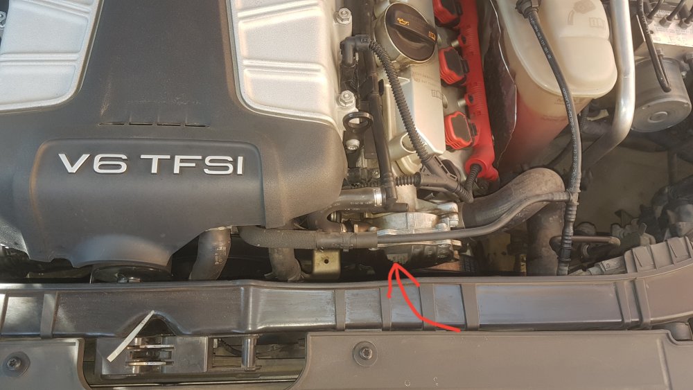

Hola amigos, tengo una gra fuga de aceite por un lugar que no sé identificarla, alguien me puede decir qué pieza es la que muestro en la imagen? y si tienen idea si es sencilla la reparación, como una fácil reemplazo de empaquetadura? Agradecido de antemano por vuestra ayuda!
