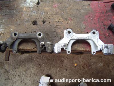

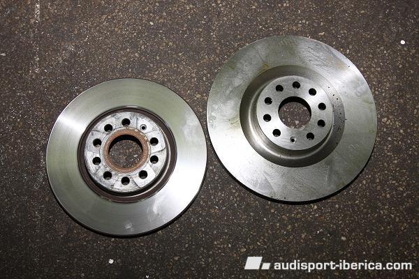

La referencia esta bien del portapinzas y se puede hacer sin problemas, la referencia del disco es 1K0615301AA, yo compre el portapinzas en un desguace que me costaron los dos 50€ de 150€ que valen nuevos y el disco si lo compre nuevo en el conce. Por cierto sin animo de ofender, las b y las v no son tu fuerte ok, gracias probare haber si encuentro algo por desguaze, de que coche salieron las que montaste tu? otra cosa las pastillas son las mismas que con el disco original? PD: las v's i las b's mi archienemigo, es lo que pasa cuando uno escribe en castellano y piensa en catalan, la v y b me delatan -
	Hola a todos, llebo tiempo leiendo el foro y me parece k no sera repost, ya que en el buscador no encuentro nada bueno a lo que ibamos: tengo que cambiar discos y pastillas (delanteras) de mi a3 2.0 tdi 140cv, leiendo por internet, en algun otro foro (guiri) he leido que solo cambiando el portapinzas (conservando la pinzas de origen) es posible acoplar 312mm la referencia que encontre: 1K0 615 125 C (la limpia) disco 288mm vs 312mm estos portapinzas y discos creo que los llevan los a6 y a4 ( nose que motorizaciones ) con esa info he ido al conce aver si savia algo, para comprarlos o pedirlos. me a dicho que no era posible... ademas no estava seguro de que esa referencia era la correcta ya que no encontrava nada alguien me ayuda? donde puedo conseguir este portapinzas? por internet? gracias
