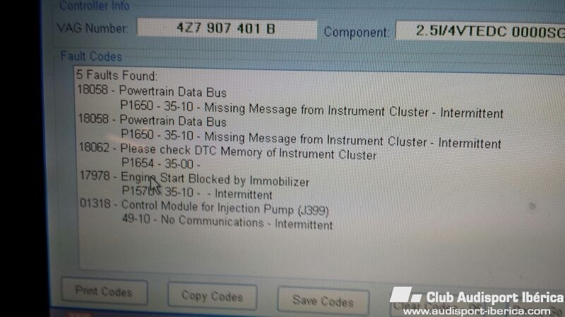

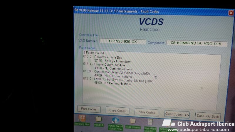

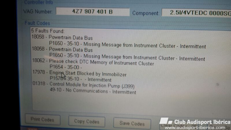

Posible problema del cann-bus??? ayuda amigos!!!
SIGNUM responde a SIGNUM de discusión en Audi A6 / Allroad C5 (1997-2004)
la electrónica de la bomba me la revisaron cuando cambie las juntas y estaba todo ok....yo creo que al bloquear el arranque de motor...afecta a que la bomba deje de funcionar de manera inducida, por ello luego aparece ese fallo....pienso yo ehh -

SIGNUM publicó una discusión en Audi A6 / Allroad C5 (1997-2004)
Muy buenas a todos de nuevo por aqui y con algún problemilla....jejeje.... bueno pues os cuento un poco la trayectoria de la avería y si alguien puede dar con el motivo seria la hostía porque me trae loco a mi y a más de un forero ( chemiski) hace unos meses empezé a tener problemas con una balona....concretamente la delantera izquierda....motivo de que estaba pinchada era que el coche me marcaba en el cuadro el dibujito de la suspension, pero de vez en cuando me marcaba tb el del esp y abs y bloqueaba el arranque....mi gran amigo chemiski me dijo como solucionar el tema de la balona....compré en feuvert un producto que parece llegado de marte...por eso de que es verde fluorescente con pintas negras......lo echamos en la balona y ésta resucitó......con el vag com pudimos borrar los errores que solia dar y desbloquear así el arranque del vehiculo....de eso hace como 2 meses y el coche de lujo....pero hace 1 semana, fui arrancar le coche y decia que nanai...y se encencieron las luces esp, abs y tb de la suspension....le meti el vag com y salieron una serie de errores, los pude borrar y al final conseguí arrancar el coche....ahora mismo el coche va bien y acabo de conducirlo porque tuve que salir hacer unas gestiones pero nada.....voy a poner pantallazos de lo que me dio el vagcom y qu pude borrar sin problema ( el error del bloqueo de arranque motor me costó más trabajo, no fué a la primera) Viendo lo que dio el vagcom mi salvavidas chemiski cree que el problema puede venir porque hay alguna mala conexion del can bus del cuadro y que va dejando errores en la memoria hasta que peta y el coche por seguridad se bloquea... leyendo otro post de carlitos xj que le pasaba algo similar finalmente el problema radicó en el sensor de temperatura....la verdad es que no es nada costoso pero antes de cambiarlo me gustaría tener la opinión de alguien que controle de electrónica de estos coches.......chemiski tambien me decia algo de la batería del coche....pero marca bien y arranca a la primera....tiene 1 año y poco y la cambié en audi.... Si alguien me puede ayudar sería un detalle....muchas gracias!!!! -
