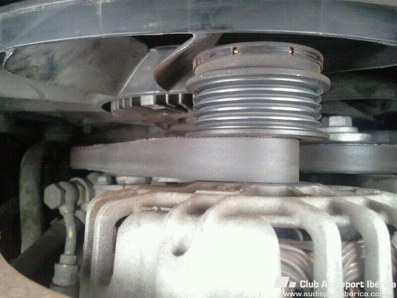

Buenas. Pues ya fui a por el ayer. El viscoso estaba tocado y era necesario cambiarlo si no queria q se reproduciera la averia por lo visto. Al final 381€ me ha salido: 94+ iva polea libre 48+ iva cojinete ventilador 25+ iva correa alternador 9+ iva refrigerante 5 horas de mano de obra a 30€ Gracias por vuestros comentarios -

Buenas. He dejado el coche en rectificados soto porque es taller concertado de mi seguro. Me han comentado que debo cambiar la polea del alternador y el viscoso del ventilador para asegurarme una buena reparacion. Con mano de obra e Iva sube a 412€ y q no tenga nada mas. El taller donde hice la distribucion me decian q si lo llevaba me harian mano de obra gratis pero q la reparacion, despues de hablar con este taller,no tenia nada q ver con la distribucion y correa de servicios q me hicieron ellos. Gracias por vuestros comentarios -

Buenas. La correa de servicio se cambio pero el tensor no. Debo buscar un taller donde se averio porque no me lo llevan a mi localidad y esta en Leon. ¿Entonces es a priori colocar bien los elementos de nuevo cambiando alguna pieza del alternador? -
Hola. Este sabado hago un viaje y despues de comer me salta la luz roja del salpicadero de bateria. Miro el libro y que es el aternador. Me detengo y veo q pierdo la direccion asistida, abro el capo y veo la correa del alternador fuera de su tensor y va muy lenta. Paro el motor y el tensor toca en el ventilador practicamente. Hice la distribucion hace 3000 kilometros y no me cambiaron ese tensor, ya le dije al taller q oia pequeñas aceleraciones repetidas al ralenti, me quede sin bateria una vez y no encontraron nada. Adjunto foto (si puedo) y a ver si me podeis decir que tipo de averia tengo y si puedo reclamar. Gracias
