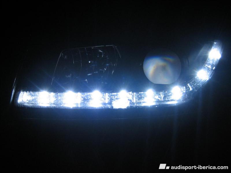

knutdi responde a globetrotter de discusión en Audi A6 / Allroad C5 (1997-2004)

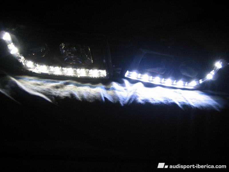

Y por ultimo como queda la luz diurna encendida, en la foto parece mas azulada, pero en vivo es mucho mas blanca. -

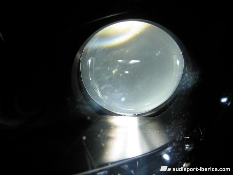

Detalle de como queda montado el nuevo proyector en el faro, es un poco mas grande, de 2.6", pero queda genial!!! aunque me ha costado bastante trabajo regularlo correctamente. -

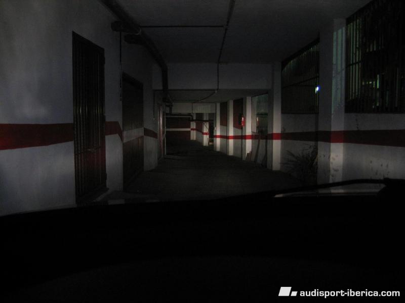

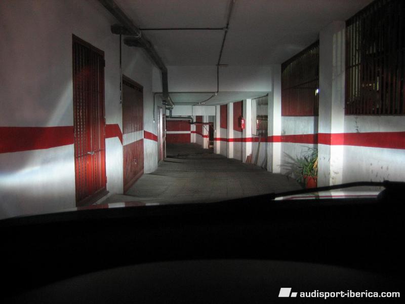

Y ahora fotos de como alumbran los faros con el Proyector BIXENON, esta es solo de las luces halogenas en el reflector de largo alcance para rafagas. -

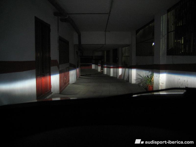

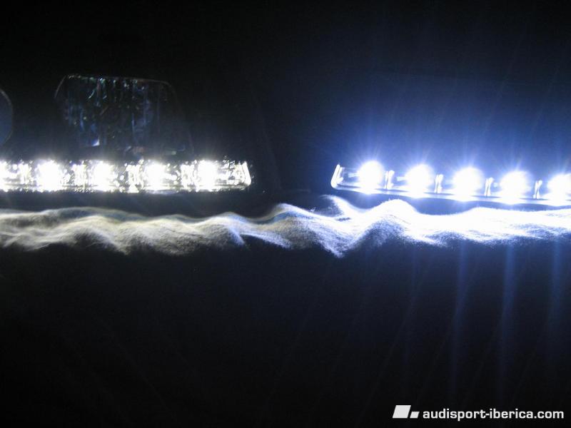

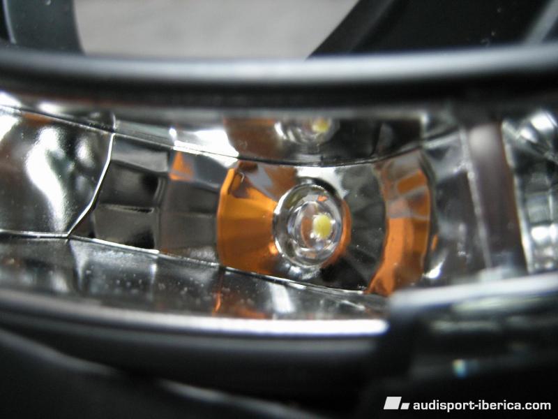

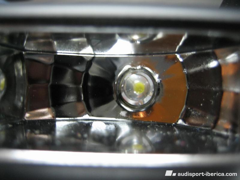

Voy a añadir algunas fotos para que observeis la diferencia de luminosidad de los leds normales con la resistencia de origen con los que he montado superflux y como quedan montados en el reflector. Tambien unas fotos de como alumbra ahora mi toledillo con los proyectores bixenon, he montado halogenas en los reflectores de largas para poder dar rafagas con las luces apagadas. -

Hola de nuevo a todos, Feliz 2010!!!! ya he terminado con el brico del cambio de los leds y no solo eso, si no que tambien le he cambiado al faro en proyector y le he montado un BIXENON y el resultado es espectacular!!! Los leds que monte al final son los tipo Superflux de 5mm que alumbran bastante mas que los de origen, aunque no tanto como los de los audi originales, pero tambien os tengo que comentar que con los leds normales tambien se puede conseguir una muy buena iluminacion y para eso unicamente hay que sustituir la resistencia que tienen los leds que es de 270 Ohm por otra de menor valor, yo no aconsejo bajar de 33 Ohm, y con eso se consigue aumentar y de que modo la iluminacion de los leds de origen. -
