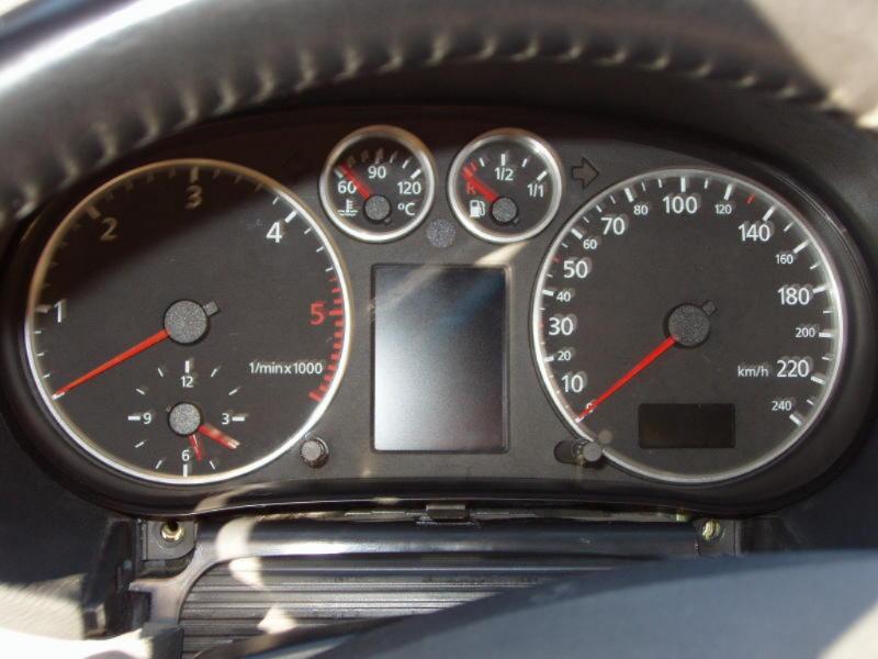

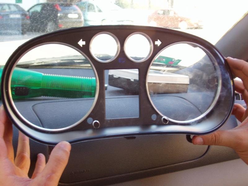

  11. Leche se me olvidaba. Por ultimo ya instalado:
  12. Y por ultimo volvemos a poner el embellecedor de encima del volante y regulamos el volante. Un consejo y aunque pueda parecer una tonteria, fijaos que los aros estan bien sujetos o pegados y que antes de montarlo se limpie bien el plastico, que las huellas de los dedos lo estropean. :clap1: Espero os valga y os guste, intente hacerlo lo mejor posible Y asi me presento como dios manda que creo no lo hice en su dia. Gracias a todos por lo que aprendi y veo de vosotros :clap1: Me encanta este foro....

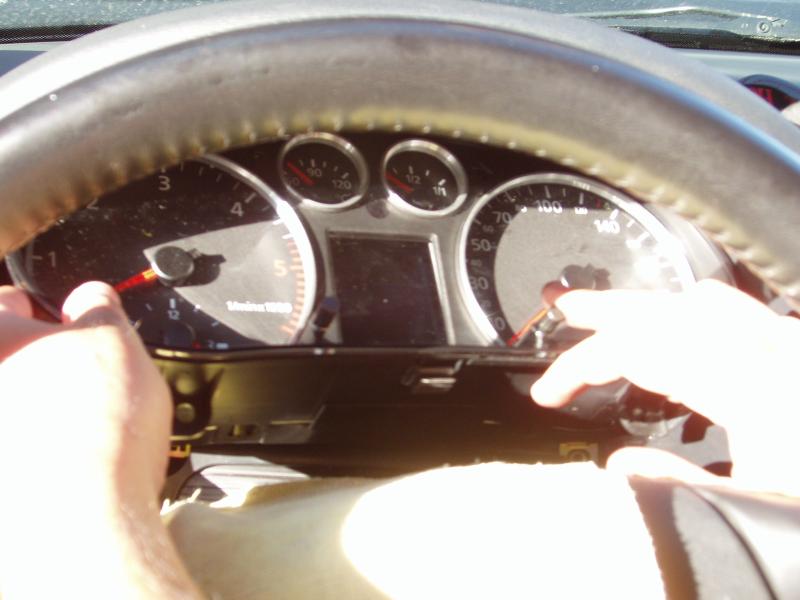

  13. Ahora solamente hay que hacer lo inverso: Ponemos la tapa, tornillos, lo encajamos y lo volvemos a meter con mucho cuidado sobre todo con las agujas.
  14. Aqui una de los aros ya pegadoss y encajados

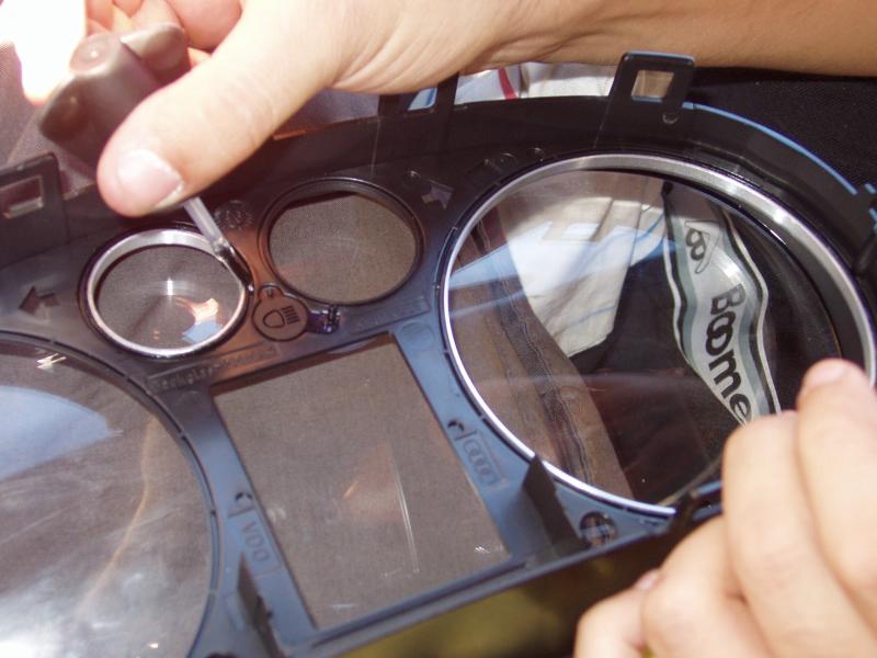

  15. Normalmente los aros nunca llegan a encajar perfectamente por si solos con lo que hay que darle una mano de loctite

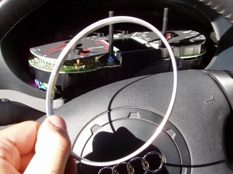

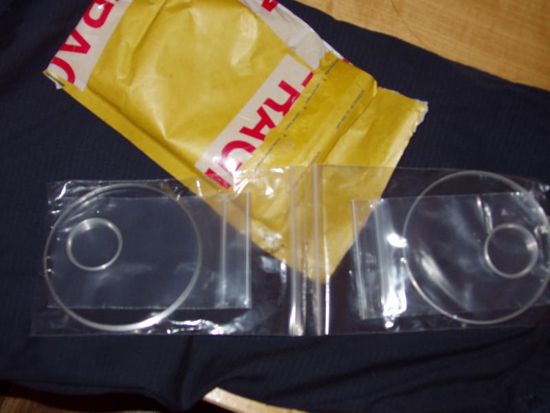

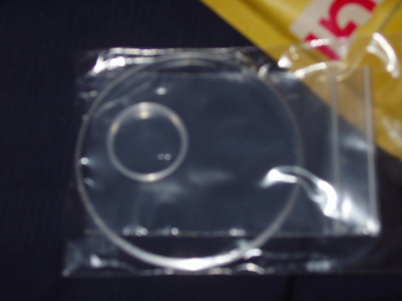

  16. Los aros los compre en villena (alicante). Vi un monton de aros pero la mayoria eran muy cantosos, planos y no de aluminio. En cambio estos O.K. :clap1: Me los mandaron por correo, me salieron si mal no recuerdo por 30,00 euros los aros y 4,50 euros gastos de envio y embalaje. Se portaron genial Por si quereis, cien por cien fiable y recomendable: Modas Padilla C/ San Benito nº8 5ºa www.modaspadilla.com 03400 villena (alicante).
  17. La verdad es que yo creia que se ponian rodeando los aros y temia bastante por las agujas, ya que se por esperiencia que son bastante fragiles , una vez los tocas o doblas, asi se queda). Creo que un compañero pregunto tambien por como cambiar de color o base de los redondeles del cuenta y lo que hay que hacer es sacar las agujas tirando hacia arriba y quitar antiguo y poner el nuevo. AHHH! yo personalmente no desconecte los cables que tiene detras por si acaso La verdad que como yo lo hice se tarda un poco mas, pero merece la pena
  18. Aqui una de aros:

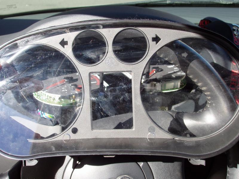

  20. Al tirar yo personalmente crei romperlo, pero es que esta bastante duro y tenemos que ir sacando las pestañas una por una( por ello lo de ir tirando de izq a drch hacia nosotros) 5º al sacarlo vereis que bordeando hay otras pestañas para separar el plastico de las agujas, y a cada lado un tornillo que teneis que quitar. No se si ya lo sabriais pero los aros van pegados al plastico y no vordeando los redondeloss del cuenta. Al quitarlo :

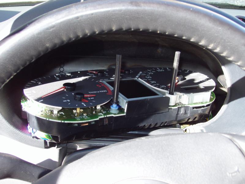

  21. Intentare no liarme al escribir los pasos: 1º y no si si es necesario es desconectar la bateria 2º debemos bajar la palanca de debajo del volante y descender este. 3º se descubrira una tapita rectangular que en sus puntas vereis dos tornillos. Los quitamos (seguramente esten bastante duros, pero es normal estan apretados a una medida que utiliza audi para saber si ha habido manipulacion ). Al soltar los tornillos tiramos desde el medio hacia fuera, ya que hay una pequeña pestaña. 4º En los dos huecos que se quedan al quitar el embellecedor metemos los dedos y vamos tirando poco a poco hacia nosotros. Si conseguis que se mueva aunque sea poco acto seguido seguimos haciendo lo mismo pero tirando hacia fuera, pero en diagonal(de izquierda a derecha <- o ->) En total tiene 4 pestañas, dos a los laterales y otros dos en la parte superior.

  23. Hola compañeros vere si hago bien lo de las fotos: Aqui va la llegada de mis aritos cromados de alumino
