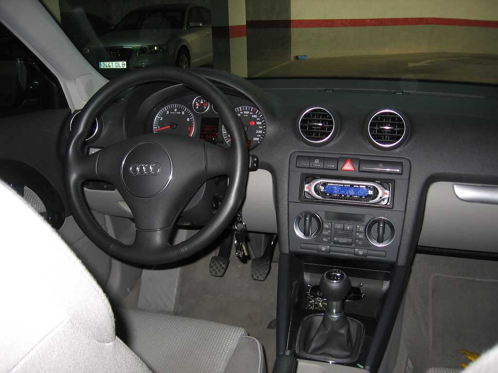

Javi, he tardado un poco pero te pongo lo que me preguntabas: La radio es la SONY CDX MP40. Aqui puedes ver una foto: http://www.bahicar.com/v2/ampliar_foto.asp?id=2109 Aquí otra a lo grande http://news.sel.sony.com/digitalimages/bas...photo_id=137595 Las características las puedes ver en detalle aquí: http://sm.crutchfield.com/cgi-bin/S-pA1UCS...a=0&cc=01&avf=N Reproduce CD's normales y CD-R, CD-RW y MP3 Insisto en que es una radio-CD normalita, hay otras marcas. Yo me decidí por esta por estética, por precio y porque en casa tengo casi todo SONY. Echa un vistazo por el foro, que hay bastante información. Saludos
Yo lo compré sin radio de serie. Me fuí a Media Mark (suelen tener ofertas interesantes) y compré una mp3 SONY (no recuerdo ahora el modelo) por unos 250 €, me gustó porque hace juego con el interior del coche (tiene el mismo tono negro que el panel donde se encastra y el mismo tono de los cromados de las salidas de aire, ...) y es bastante completa. En cuanto a calidad de sonido me convence bastante más la Pioneer que tenía en mi otro coche. La llevé en la caja casi sin abrir al concesioario y me entregaron el coche con ella puesta . Saludos
