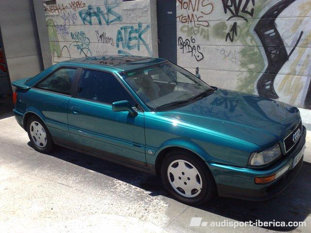

  1. chicos por fin tengo el cochecito arreglado !!!! Quería daros las gracias a todos porque me habéis sido de gran ayuda y aquí os informo de todo por si alguien tiene el mismo problema alguna vez : Seguí vuestros consejos y fuí a diferentes talleres para ver si me hacían un puente desde algún testigo hasta el del airbag para "engañar a la itv" y que pensaran que ya había arreglado el airbag. Finalmente me recomendaron uno donde se han portado de maravilla, la solución ha sido muy sencilla y relativamente barata, unos 35 euros más o menos. Han conectado una bombilla desde el sensor del airbag, y además han tenido el detalle de ir a pasar la itv al mismo centro ellos personalmente. Además me han arreglado lo que yo pensaba que era un problema del escape, que hacía mucho ruido como si estuviera picado, o tuviera alguna junta rota y se metían los gases dentro del coche. El problema era que tenía los espárragos de la culata partidos y han tenido que soldarlos y cambiar algunas juntas y tornillos. Para esta reparación me han pedido en algunos talleres más de mil euros alegando que debían desmontar el motor entero para arreglarlo. Finalmente me han hecho el puenteado del testigo, me han pasado la itv, y le han cambiado la junta del colector. Todo esto junto con la radiodiagnosis, la extracción de los esparragos y la revisión de emisiones de co2 ( otro fallo por lo que no pasé la itv ) y me han cobrado con IVA incluido 414.85 euros Sé que es una cantidad alta , pero teniendo en cuenta que daba por perdido el coche por no pasar la itv por el airbag , y que en otros sitios me pedían más de 1000 euros, estoy muy satisfecho. Además el trato ha sido muy agradable por parte del taller y con total transparencia, me han llamado hasta en tres ocasiones para contarme los problemas que surgían y si lo arreglaban o nó, cosa que en otros sitios se limitan a arreglarlo y luego meterte el palo. Por si a alguien le interesa ha sido en madrid, en el taller MAR OCÉANA, en la calle del mismo nombre en el municipio de Las Rozas, telf 91- 6361402

  6. Ante todo, saludos y feliz año nuevo a todos. Soy nuevo en el foro y os agradecería si podéis ayudarme con un problema que me está volviendo loco y si nada lo remedia va a acabar con el coche dado de baja. Hace 5 semanas más o menos fuí a pasar la itv de mi audi coupé 2.6 del 94 y me graparon una hoja detrás con un sello que ponía DESFAVORABLE. El motivo era que el testigo del airbag permanece encendido siempre ( desde hace al menos 2 años ). El caso es que he ido a varios talleres y hemos probado si era problema del fusible pero nada. Me han dicho que tiene estropeado el anillo del airbag que vá dentro del volante. Hasta aquí bien. El problema es que he llamado a todos los desguaces de españa, alguno de fuera, incluso he contactado con audi y es IMPOSIBLE conseguir dicha pieza. Me han dicho que el volante de la serie 80 y 90 también puede servir pero además de no encontrar casi ninguno en los desguaces, cuando lo tienen, resulta que son modelos sin airbag. Si alguien puede echarme una mano se lo agradecería porque el 2 de febrero cumplen los dos meses de plazo que da la itv para arreglarlo y me muero de pena si tengo que dar de baja el coche por esta tontería ( sé que no es una tontería porque es mi seguridad pero...).
