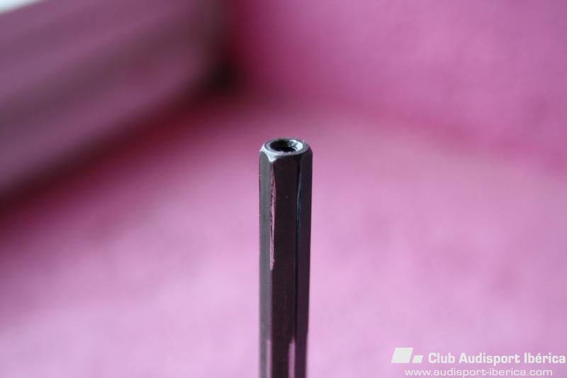

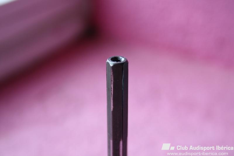

Bueno compis como más valetarde que nunca,y lo prometido es deuda, ahi van las fotos del eje en cuestión y de la factura.Espero que os sirva. -

Bueno compañeros,ayer le he cambiado a mi peque el eje de arrastre de la bomba de aceite(arrastrador),y comentaros que para un coche que tiene 72500Km,el desgaste del eje en cuestión,es por lo menos preocupante.Deciros que el eje nuevo,es mas largo,mas ancho,y de un material más resistente,asi que espermos que no falle.Micoche es un b7 motor BRE de junio del 2007.Prometo colgar las fotos del eje para que lo veais.Asi mismo os recomiendo que lo cambieis,por que vale 3.50e aproximadamente,y la averia que puede causar su desgaste es batante más cara. -
