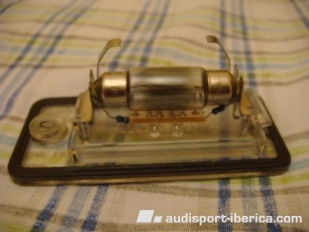

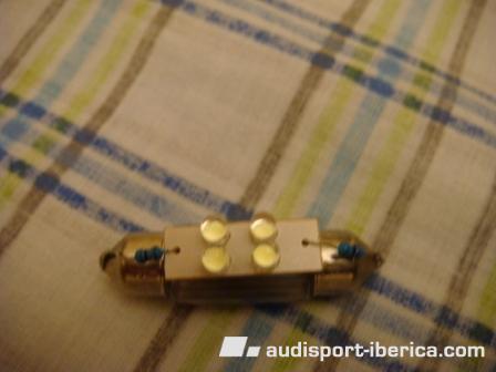

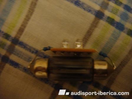

Solucion al Fallo del Fis al cambiar la lampara de Matricula
jamogui1973 publicó una discusión en Audi A4 B6/B7 (2002-2008)
Hola, Despues de darle vuelta a la cabeza he llegado a la conclusion que si el fallo viene por los Watios de la lampara de origen por que hay que cambiarsela si podemos soldar la lampara de led a la de origen y problema resuelto. hay os dejo algunas fotos ojo esta probada en mi Audi A4 y no da ningun fallo. -
Fallo Fis al cambiar la lampara de matricula
jamogui1973 responde a jamogui1973 de discusión en Audi A4 B6/B7 (2002-2008)
hola te digo una cosa,el buscador falla mas que las escopetas de la feria. Yo he buscado muchas veces temas y aparece lo que le da la gana. saludosssssssss no te digo que no , pero es que del mismo tema , sea este u otro hay mas de un post abierto de lo mismo y distintas respuestas en uno y en otro...no te lo tomes a mal ni mucho menos , pero es que es un cacao el foro a nivel de repeticion de post!Es mi opinion... lo he solucionado desmontando el led y soldandoselo a la lampara de origen para que no de fallo y la verdad que va bien. -
