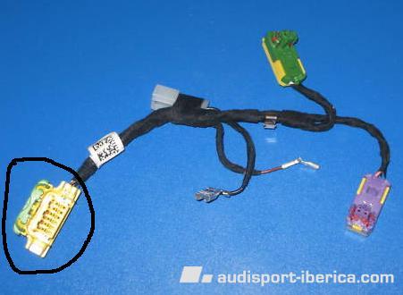

nada, lo hicimos un colega y yo y no tardamos ni 15 minutos, fue realmente sencillo. yo tenia el volante S-line con MF asi q gracias al forero "Fiti" q me indico el post de "javiii" en el q decia como habia montado tb el volante y le habia surgio el mismo problemilla. os subo la foto en la q se explica exactamente lo q ay q hacer, solo eso, nada mas, FACIL Y SENCILLO Y PARA TODA LA FAMILIA!!! P.D. Gracias a todos y particularmente a Fiti y Javiii -

muchisimas gracias compañero!!! la verdad es q lo intentamos el martes y cuando vi q no coincidian las clavijas me empece a agobiar, pero gracias a los fieras q ay x el foro di con la solucion y la verdad es q ayer no tardamos nada en hacerlo y todo fue perfecto a la primera. q te voy a decir de los retrovisores.... ya sabes q eso es lo q mola, q no te guste todo lo q le pongo, no vaya a ser q me copies y tengamos el coche igual un saludo artista. -

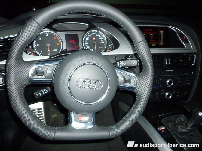

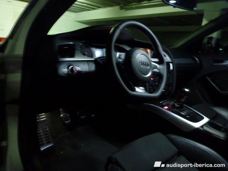

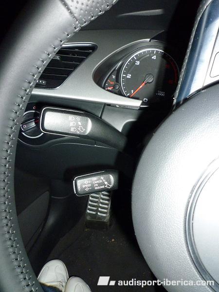

pues eso, q despues de darle una vueltas al tema del volante ayer lo consegui!!!! desde aqui gracias a todos los q me echasteis un cable, sin vosotro no hubiera podido hacerlo. de verdad, GRACIAS, GRACIAS, GRACIAS A TOD@SSS!!!!!! ya q tenia q cambiar el volante monte tb el Tempomat y todo perfetttt. estoy q no me lo creo. os subo unas fotillos del resultado. -

pues sinceramente no se cual es, se q tiene Multifuncion y es s-line. mira me es este y me falla la clavija esa amarilla q no engancha con la q viene en el A4 -
particularmente no me gusta, busca en algun desguace, q segur q lo encuentras y sino ahorra y compratelo original. Mira tb en Ebay.de q igual lo encuentras. un saludo

hola compañeros, vengo del foro del A4 B8 y mi duda es q e comprado un volante achatado, pero al irlo a poner me e dado cuenta q no me vale la clavija q va del airbag a la del coche, quisiera saber si alguno de vosotros le a puesto y le a pasado algo parecido como lo a solucionado. gracias de antemano y un saludo -

claro esa es mi pega, q ya tenia todo montao(puse el tempomat e hice el cambio de volante) y justo lo ultimo la clavija q va del airbag a la clavija q tiene el coche no es la misma. quiero saber como a solucionado eso, xq ayer en recambios estuve con el chico y estuvimos casi 45 minutos mirando referencias de volantes y cables, pero claro si no pido el cableado no se si me valdrá, xq en estos no coindiden solo x una pequeña pestaña. sabes si el chico este tiene un A6 de los nuevos?? como puedo localizar a JNV,tu lo sabes?? el mio es multifuncion pero sin levas. gracias y un saludo -
