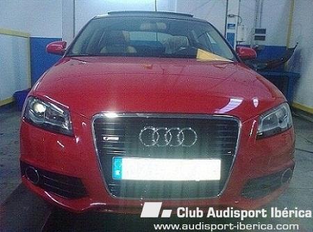

  16. OK , lo primero que tienes que saber para hacer el cambio a Sline es el tipo de defensa y tipo de rejillas etc. Esto me llevó varios dias, defensa S.line........S3................RS3... me volví loco, al final por precio obviamente me quedé con la S.line, pues no le encontré diferencias con la del S3, las del RS3 ya me parecía muy bruta para mi coche y los precios ya cambiaban mucho. Otro problema con el que te encontrarás será la rejilla frontal ¿cual te gusta? TELA, a mi me llamó la atención una rejilla que vi en un A3 simple restyling NEGRO BRILLO ,y fue la que le pillé igual que los de los antinieblas NEGRO BRILLO CON CROMADO, pero fue una aventura, ya que como en la Audi se movian con el ETKA no me sabian decir de las referencias, sólo se dedican a decirte ...dime el número de chasis, y los Sline que tenían allí las parrillas eran gris perla o algo así, en cuanto consiga albaranes paso las referencias, SALUDOS Y PACIENCIA Por cierto referente a la parte trasera, despues de hacer esto lo otro es pan comido,pero para cuando cuadre , Alguien sabe lo que cuesta cambiarle la matrícula JE JE JE JE , en serio.

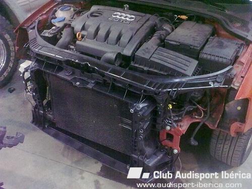

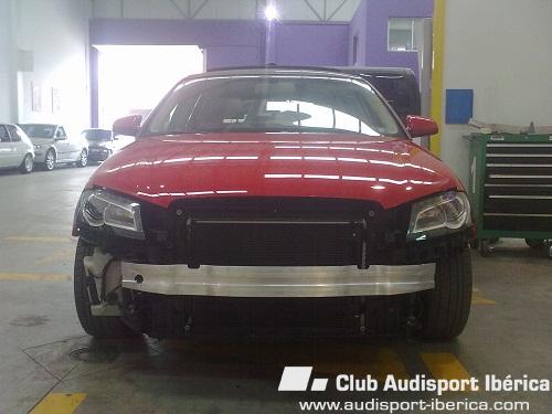

  17. Ahh por cierto no es un cambio a Sline es un cambio completo del A3 del 2006 al Sline del 2011, en la foto superior es la prueba y posterior montaje del frente, aun no le quité las aletas, no se como hacer con los intermitentes laterales ,ya iré contando, mi problema la falta de tiempo para ir comentando ,pero lo iré intentando, ahora viene el puente y me lo tomaré como pausa, buen finde a todos

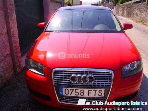

  19. Bueno me presento, me llamo Alberto y aprovechando un golpe frontal pretendo convertir (fisicamente)un A3 2.0 Tdi normal del 2006 a un A3 2.0 Tdi Sline del 2011,la verdad es que llevo estudiando mucho el tema y no está resultando tan fácil,como supuestamente tengo leído, GRACIAS a muchos aportes que llevo leído, la cuestión es que pretendo ayudar a cuantas personas le interese, y se animen a comentar sus incidencias, perdón a los moderadores porque aparte de ser la primera vez que hago esto, no es que tenga mucha idea de subir fotos y tal y tampoco sé si pongo esto en el sitio correcto, espero que me ayudeis entre todos y poner yo todo lo que puedo de mi mano para que este megabrico quede bien.Muchas gracias a todos.
