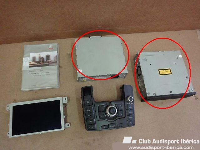

  8. Hola a todos, todavía ando dando vueltas con actualizar mi MMI rojo a uno más decente. Ya estuve hablando con Carnacas del tema y me animó mucho, le agradezco su ayuda y el detalle que se marco con la radio head que me envió. El caso es que estoy haciendo acopio de material y me he topado con este conjunto de MMI 3G. (adjunto imagen). Nada más que verlo empezaron otra vez las dudas, que espero me podais quitar. 1º ¿Sólo con lo que aprarece en la imagen rodeado de rojo, se haria el cambio? es decir con la Main Unit y la Radio Unit. (la pantalla y teclado ya los tengo) 2º En cuanto a instalación¿este sistema sería parecido al que llevo ahora? es decir, debajo de la guantera la unidad de control y dentro de la guantera el cd con los lectores de sd. Si es así, me evitaria todo el follón de traer desde atrás todo el cableado y eso. 3º ¿Faltaría algo más? ¿ Qué se tendría con lo instalado? he mirado en el brico del paso a 3G del post de los bricos y no me aclaro, además no veo las imagenes y en Stagemotion y Kufatec, tampoco me aclaro. Bueno espero que podais echarme una mano y gracias por adelantado, un saludo al Foro.

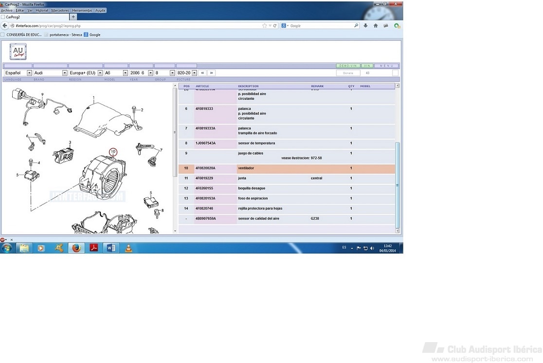

  11. Hola a todos, pues ya sabemos todo lo que hay que saber sobre el grillo cabr**. Lo que yo tengo roto es la turbina, la broma 210€. Para acceder a ella no hay que desmontar salpicadero, se accede desde el vano del motor. Se desmontan los limpias y el plastico que hay debajo y ya se ve la zona de la turbina del clima. Os dejo una captura del ETKA donde aparece la turbina y su ref. Un saludo a todos y sed buenos que ya vienen los Reyes...

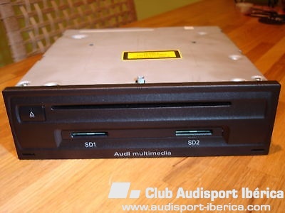

  15. Hola amigos, mirando por la red he encontrado esta unidad ref 4E0035666 y de la cual pego un dibujo abajo. Mi duda es, ¿este módulo es como la unidad de cd de los MMi de pantalla roja, es decir, es la controla todo o es sólo una parte más del MMI 3G? Si eso es así, que controla todo, con poner pantalla grande de color y este modulo, ¿pasaríamos de 2G high a 3G ? Gracias por la aclaración y saludos a todos.
