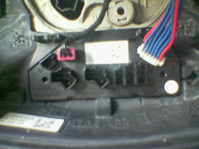

alguien sabe las conexiones de la electrónica del volante al can bus? Ando más perdido que un pulpo en un garage
La electronica del volante que he comprado es esta. Necesito saber que conectores me hacen falta para conectar la botonera al can-bus. Yo tengo el conector morado de la izquierda con 3 cables, 2 son para el claxon, pero el otro no se para que sirve. Y el conector de la derecha blanco que sirve para conectar la botonera del airbag a la electrónica del volante. ¿Que otra conexión me hace falta? Un saludo
Gracias Pableras. Eso me ayuda, pero me hace falta saber una cosa que creo que es la madre del cordero. Neceisto saber los cables que van de la unidad electrónica del volante a la unidad smls. El cable que va desde la botonera del airbag a la electrónica del volante lo tengo, el que va desde la electrónica del volante (claxon) a la smls también, y el que va desde el airbag a la smls también, pero creo que me falta el que va desde la electrónica del volante que controla la botonera por cna-bus a la unidad smls. Me gustaría saber el pin-out de los conectores. Espero que me podáis echar un cable
Hola de nuevo, ¿es posible que tenga que cambair el anillo de dirección para poder tener el acceso a los botones multifunción? ¿De verdad no hay nadie que me pueda decir como va montado, o una fotillo para hacerme una idea? Gracias
Hola Si es un A4 B6, te funcionará sin problemas. Todos los A4 B6 llevan el FIS. Lo único que ocurre es que cuando lo actives, te dará un error de falta de líquido en el depósito de agua de los limpias. Lo puedes solucionar de dos maneras, poníendole el interruptor al bote de agua (Yo aun lo tengo pendiente) o hacer un puente entre un par de contactos que anulan esa señal. Está comentado en el foro. Un saludo
Yo lo que necesito saber, es por que no me comunica el volante multifunción con el vag-com. Uno de los mazos de cable es para los botones multifunción, y el otro para el claxon y el airbag, pero... Como se comunican los cables multifunción con la smls? no lo entiendo. ¿Podéis ayudarme?

Bueno, ya está puesto lo de la firma. de los 5 contactos, he conectado los del claxon y el del airbag. Aparentemente eso funciona, ahora me queda un cable suelto que lo cocnecto en cualquiera de los dos pinnes que están libres, pero el volante no funciona. Lo he codificado en la columna de dirección poniend 02041. Pero si le doy a faults, me dice que no comunica con los controles multifunción. ¿Me faltará algún cable?.... A ver si alguien me ayuda, estoy desesperado -

Hola a todos. He comprado un volante multifunción y cual es mi sorpresa que cuando voy a conectar el conector que va al aro, no es igual que el que tenía antes. El de antes es un mazo de 12 pines, de los que usan 4, 2 para el airbag y 2 para el claxon. En el otro, el conector, es una linea de 5 pinnes, 2 son del airbag, y los otros 3 deben ser los que conectan la electrónica del volante al aro y este a la smls. Pues bien, la pregunta es, ¿como adapto el conector de 3 pinnes que me sobra? alguien sabe la correlación de pinnes? Gracias a todos -
