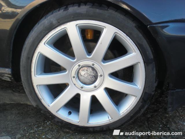

No van nada mal. porque es del segmento de los neumaticos de alta gama, pero lo que si note que morian rapido. ahora atras pilot sport y una delicia...
