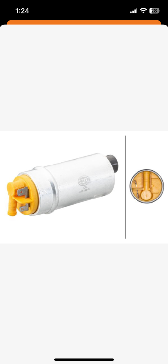

Pues nada, que el lunes la bomba de gasolina dijo que ya no trabajaba más, 251.000 km tiene, se le paro a mi mujer en un semáforo y ahí quedo. Bueno pues ya está arreglado y quería compartir con ustedes la bomba que e puesto. Despues de buscar bastante por varios sitios, lo más barato que encontré igual que la original fue en AUTODOC una Delphi que estaba a unos 65 € (ref FG0978-12B1) la referencia original es 8e0 906 087 n. Bueno de precio no estaba mal pero no podía esperar más de una semana que tarda AUTODOC, así que buscando buscando me encontré en Amazon con esta Hella 8TF 358 106-591, que aparte de que viene sola la bomba sin el soporte ni la tapa del depósito ni nada, no es exactamente igual, es un poco más alta pero encaja perfecta y funciona perfectamente, esta me a salido 44€, supuestamente es de un BMW serie 5 e39. pongo fotos de las bombas Luego después de pedirla encontré esta otra pero no la había para servirla rapida 8TF 358 146-341 también Hella, creo que es igual que la original, un poco más baja que l que e pedido. El caudal que dan no lo he visto exacto, la presión si vi en la ficha técnica 3,5 bar max. Tambien baraje la opción de buscar una de más caudal, ya que tengo repro hecha, pero ya digo no tenia tiempo de inventos. Pues nada aquí está por si alguien le puede hacer falta la Info, y si alguien puede aportar algo más pues mejor sobre todo de bombas de más caudal. Ah no e dicho que mi coche es un Avant quattro motor BFB y perdón por el tocho. -
