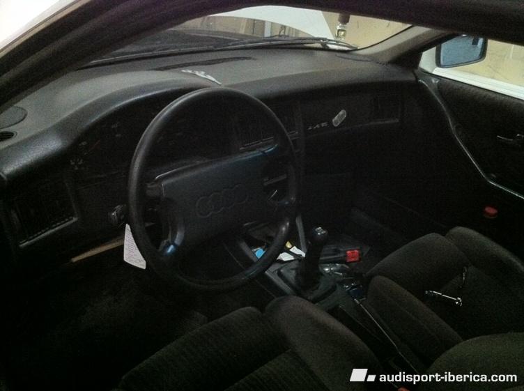

  2. y otra del interior con poca luz para que no se vea la roña... y si la guantera esta en el suelo... pero en breves tara de nuevo en su sitio

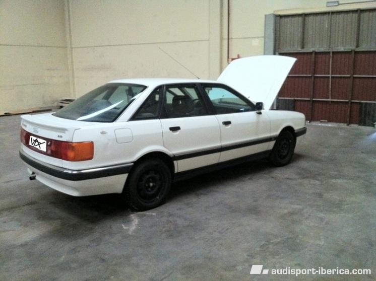

  3. Bueno pues aqui esta el coche... sucio pero bueno si quereis fotos ya, ya! pues asi toca jaja ya pondre nuevas cuando lo tenga limpito
