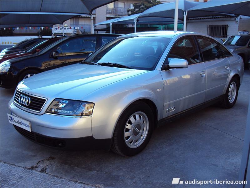

Hola a todos, escribo este post para presentarme ante todos. Mi nombre de batalla es Jimi soy de Sant Boi de Llobregat y hoy he adquirido un Audi A6. Mañana a primera hora lo recojo, tengo unas ganas loooooocas. Espero ilustrarme gracias a vuestras experiencias, de echo ya lo hiba haciendo desde que contemple la posibilidad de comprarme uno. El coche en cuestion es de ocasion en un compraventa de coches. os pongo el link del anuncio para que veais el coche y el precio a ver que os parece la compra. http://www.coches.net/audi-a6-18-t-4p-gaso...12900-covo.aspx
