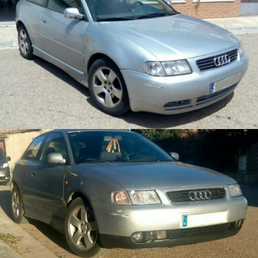

Pues ahí ya no te se decir. Yo llevaba el pre-restyling, creo que era del 96 al 99. En aquellos tiempos la opción de antinieblas los llevaba dentro de los faros del coche. Y creo que a partir del 99 hicieron el para golpes con los antinieblas abajo que es el que he puesto yo. Asegurate bien... -

En la foto de arriba llevo el spoiler viejo y en la de abajo, el spoiler nuevo con los antinieblas puestos pero sin las rejillas... -

Precios Audi, 533,10€ + iva Yo me he gastado 155€... -
Hola a tod@s, me presento desde Huesca.
Robeto responde a Robeto de discusión en Audi A3 8L (1996-2003)
Precios en Audi de este mismo mes:Spoiler 95.24€ + iva Rejillas antiniebla 24.48€ + iva cada una Antiniebla 142.60€ + iva cada uno Conmutador luces con función antiniebla delantero 103.70€ + iva Y cableado, relé y fusible... Yo a través de internet he conseguido estos con todo puesto en casa: Spoiler 64€ nuevo Rejillas antiniebla 24.48€ + iva cada una Antiniebla 30€ de segunda mano Conmutador luces con función antiniebla delantero 20€ (sirve el del Seat León, que es más fácil de encontrar y barato ) Y cableado , relé y fusible... Lo único que he comprado en la Audi han sido las rejillas pero además con un 15% de descuento porque tengo un colega trabajando en recambios del conce de Audi... -
