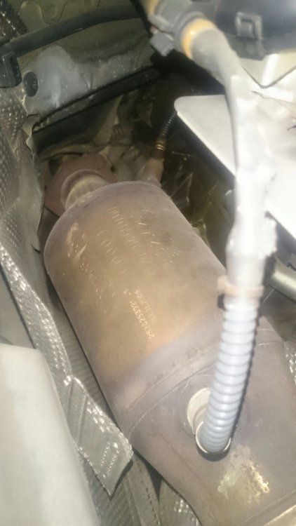

Gracias por responder. Tengo pensado ahora antes de las vacaciones de verano cuando le haga el cambio de aceite y filtros hacerle también la distribución y ya de paso aprovecharé a cambiarle los soportes porque hace ya un tiempo en un taller me comentaron lo de los soportes. Me hicieron la observación de que podía llegar a tocar no sé que parte en el tubo de la climatización, tal vez tenga algo que ver.
Buenas! Pues otra opción que me había planteado era esa, la de los soportes de motor. De eso de los soportes si que no tengo ni idea de donde están, no soy capaz de encontrarlos mirando el motor. Cuántos soportes lleva este coche? He visto precios en webs pero no tengo ni idea de cuanto suele costar la mano de obra para cambiarlos. Has tenido que hacerlo tú alguna vez?
Gracias Carlisu, La verdad que creo que no vas a ir mal encaminado, yo no entiendo mucho pero siempre me ha dado la sensación como si el ruido saliera de la pieza que adjunto la foto, el sonido es como si se moviera una canica dentro de esa pieza. Esta pieza es el catalizador, no? Si el catalizador fallara no debería encenderse la típica luz de avería en el cuadro? Como comentaba anteriormente el coche va bien, no hace ningún extraño de nada y en principio mientras el coche no falle ni dé avería no me apetece gastar pasta, aprenderé a vivir con el ruidito subiendo la radio, jeje. Qué opinas?
Hola muy buenas, Tengo un problemilla con un B7 TFSI 200cv Tiptronic de 2006. Tiene ya unos 130.000 kms. y ningún problema de mecánica pero vengo notando hace un tiempo que después de un acelerón al levantar el pie del acelerador me rebota un pequeño ruido metálico, que según sensaciones, aprecio en la parte derecha del motor en la zona copiloto. El ruido es como un... glon, glon, glon muy leve y muy breve que posiblemente nadie se daría cuenta pero a mi está sacando de quicio. Al motor no se le nota absolutamente nada malo ni perdida de potencia ni nada, si le pisas te da lo que quieres. En fin... a ver si a alguien le pasa o ha pasado lo mismo y me puede arrojar algo de luz. Muchas gracias de antemano, Saludos!!!
