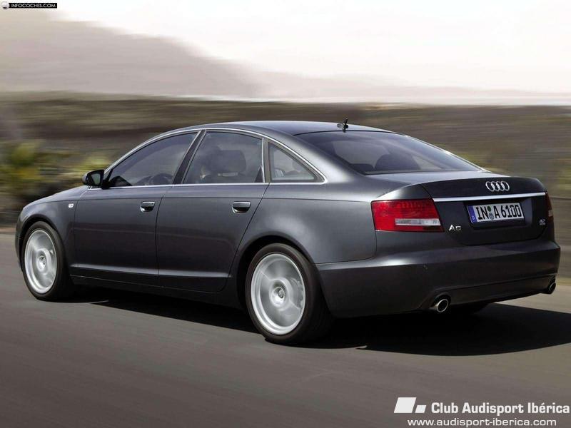

hola de nuevo soy manuel de sevilla y crei aberme presentado en este foro en una pagina para ello, pero si no a sido asi perdonad mi torpesa.este no es mi coche pero es el mismo( no tengo fotos buenas ).un saludo a todos. -
