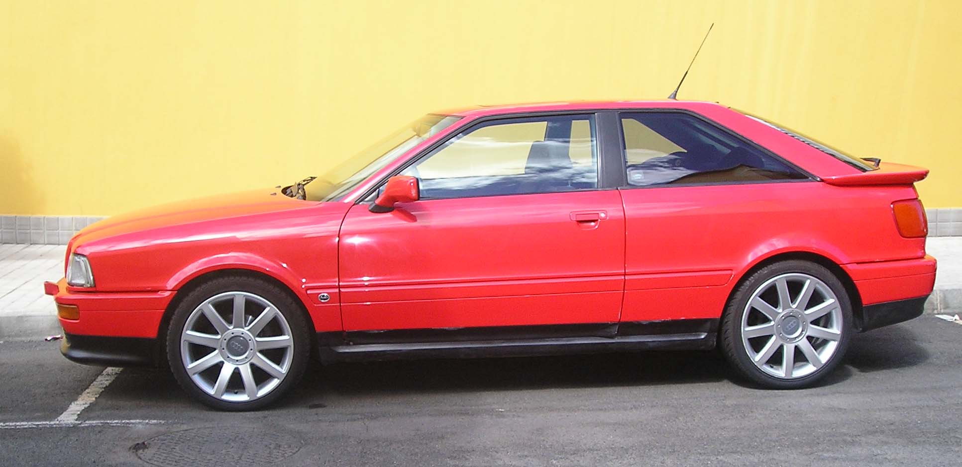

Fotos de mi S2
s2 canarias responde a s2 canarias de discusión en Audi S2 / RS2 / 100 S4 / 100 S6 / V8
Se que hay muchas llantas, perpo entre todas las que monta audi, esa es la más me gustaba. estoy intentando colgar más fotos y no me deja. tengo del interior, 3/4 delantero y motor. Seguiré intentandolo. Un saludo. -
Fotos de mi S2
Hola: ¿ Como estais?- lo prometido es deuda y aunque sea un poco tarde, os envio foto de mi S2. Ahora solo le queda cambiar la suspensión que viene en camino y pegarle un repasito a la pintura. Saludos desde canarias.
