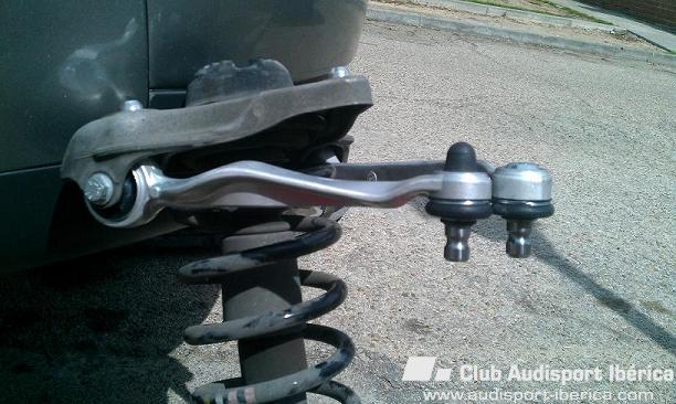

Una vez sacado el amortiguador, tenemos mas espacio para seguir desmontado los brazos inferiores. Para estos, es necesario desmontar los cubrecarter de plastico. Estos van unidos con tornillos de cabeza plana, y que se desaflojan con media vuelta. Y para los tornillos de los brazos inferiores.... bueno, siento no tener fotos de esto, ya que me saco un poco de mis casillas. Los huecos para meter las llaves, es decir los vasos de la carraca, son bastante justos, por esos os decia al principio, que os vendria bien tener dos fijas de 18-19. Cuando hayais aflojado los interminables tonillos de los brazos inferiores, ya tendreis el 75% del trabajo hecho, ya que el montaje se hace realmente facil, despues de haber desmontado todo esto. -

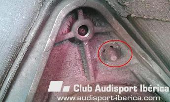

Antes de quitar los tres tornillos del todo, aseguraros de que habeis quitado la arandela de seguridad, que va en la parte interior. A mi es la que mas trabajo me ha costado quitar. Esta arandela esta puesta, para que no caiga el amortiguador cuando quiteis los tres tornillos. Lo mejor es que la quiteis, aflojandola, desenroscadola con un alicate. y por supuesto es habiendo aflojado el tornillo que une el amortiguador al brazo de suspension inferior. -

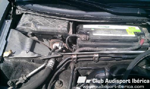

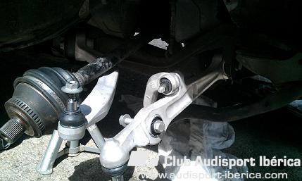

Sigamos. Para desencajar los brazos de suspension, de la mangueta, basta con hacer palanca con una barra, entre los brazos de suspension y la mangueta. Lo siguiente, es sacar el amortiguador, para poder desmontar los brazos superiores. Para ello tenemos que desmontar la tapa de la bateria, para acceder a los tres tornillos que lo sujetan al bastidor. -

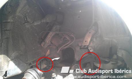

Os recuerdo a todos, que lo 1º que he hecho , ha sido bañar todos los tornillos a desmontar con 3 en 1, y dejarlo actuar. Para sacar la pinza de freno,lleva dos tornillos de 21. Para poder trabajar mejor, es mejor dejar la direccion girada a tope, de modo que la pinza quede lo mas hacia afuera posible. Y una vez sacada del disco, yo la he colgado de la barra de direccion para que no moleste. El disco ya podemos quitarlo, ya que queda suelto. Despues de esto ya se pueden dejar aflojados los tornillos que sujetan los brazos superiores a la mangueta y el tornillo de la punta de la transmision. Para poder afoljar este, hay que meter la primera marcha, para bloquear la transmision. Posiblemente sea necesario ayudarnos con una barra larga y el maneral para hacer mas fuerza. Cuando ya tengamos este tornillo flojo, sin quitar del todo, lo golpeamos con la maza de nylon, para despegar la punta de la transmision del rodamiento, y una vez suelta, la sacamos de su alojamiento. -

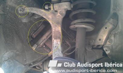

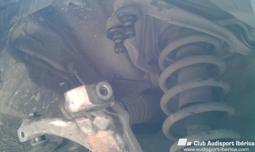

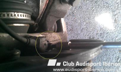

Bueno, creo que todos sabemos como quitar una rueda y dejarlo sobre una borriqute. Os dejo una foto donde se ve bien como estan de rajados los sinemblocs de la suspension. Lo siquiente es desmontar el sensor del ABS y la pinza de freno. El sensor lleva un tornillo de Allen de 5, y el sensor sale facilmente tirando de el. -

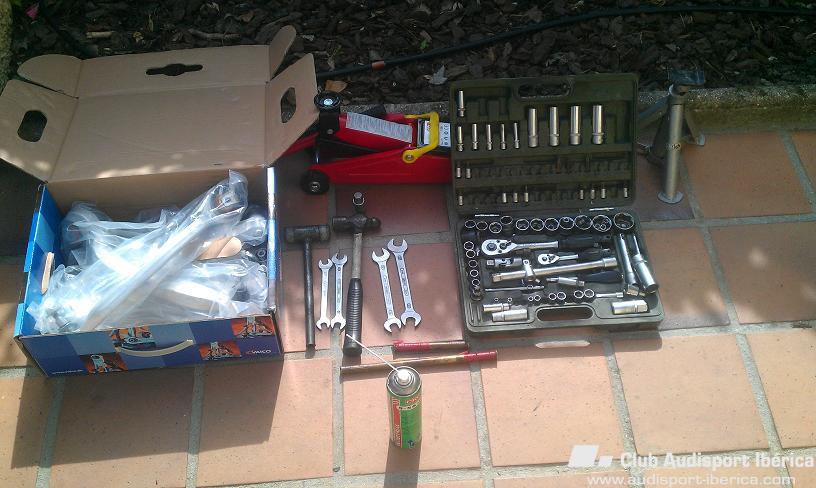

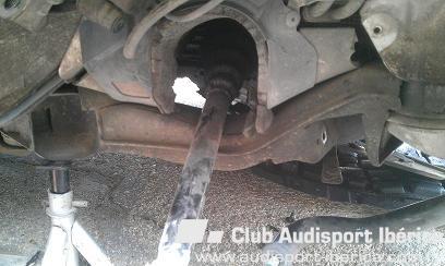

Hola a todos. Es la primera vez que abro un tema, y voy a intentar hacerlo con un brico que puede ser interesante, no seais crueles conmigo, si no me explico bien... (tampoco vais a ver ningun acento, por que no me funciona la tecla del portatil...) Ya estaba harto de los ruidos de los brazos de suspension. Los compre en esta pagina, www.recambiosguadarrama.com al precio de 205€ envio aparte (gente seria, todo hay que decirlo)y al dia siguiente los tenia en casa. Esta mañana me puse a ello. Lo 1º la herramienta. - Gato. Sirve el del propio coche. - Borriqueta, en su defecto un ladrillo, tronco, o lo que tengais a mano, pero siempre con seguridad ( hay que darle buenos meneos para aflojar los tornillos) -Lo mas importante, 3 en 1. Ahorra mucho tiempo... -Martillo de bola y de nylon. -Juego de llaves fijas. Que si teneis 2 de la 18-19 os sera as facil. -Una alen de 17 para el tornillo gordo de la punta de la transmision. -Botadores de bronce (no son imprescidibles). -Juego de carracas. -Dinamometrica, para los mas precisos... -Y por supuesto los brazos de suspension nuevos. -
