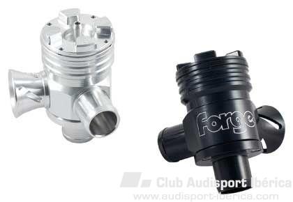

  4. la valbula ke tengo puesta es la ke e puesto ace un momento la negra y no suena nada de pisss suena como electrico komo hay ke ponerla para ke suene
  5. ke no suena eso tambien se yo jejeje y ke ba muy bien tambien pero la cosa es pa ke suene un poko aunkesea ke pa mi gusto keda bien ese ruidito aunke pierda un poko el coche ke yo creo ke no se notara mucho y si se notaria mucho la perdida siempre esta uno a tiempo de kitar la valbula no si encuentro una decente se la voy a poner ke tampoko son muy caras saludossss :thumbsup: yo que se...como en el post dices que quieres saver si la gente del foro que tiene este motor le suena o no le suena pues yo te contesto,jijiji...y si quieres que no suene entonces no sera como lo que tienes montado que es recircular,vamos...que la descarga la hace hacia dentro de la admision..que notaras si montas la que suena como tu dices??..pues cuando cambies de marcha el coche al principio no respondera igual porque no tienes presion del turbo en la admision,la echaste fuera a la calle..por eso suena el pssss......tienes que esperar a que carge de nuevo el turbo ya tengo la valbula puesta y no seuna nada no lo entiendo tampoko pierde nada al cambiar ni nada aora suena como electrico

  8. La splitter de forge tien 3 posiciones: 1ª recirculatoria 100% 2ª 50% recirculatoria 50% blow off 3ª blow off 100% Siempre que pongas blow off vas a perder efectividad. Como te comenté en mi primer post. Si quieres efectividad y que suene, lo mejor es poner recirculatoria de forge o APR con admisión directa. Yo en mi anterior 1.8T tenía forge con admisión directa cónica de green y se oía bastante la descarga. ola yo tengo una admision directa ke puedo poner una kool blue. pero eske el ruido a flitro no me gusta mucho por eso keria una ke recircule el aire y ke suene si tengo ke poner el filtro no pasaria tampoko nada pala itv me keda casi el año siempre hay tiempo de cambiarla aver si encuentro una por hay a buen precio y aprendo a subir fotos y vedeos pa cuando la tenga puesta pal sonido :thumbsup:

  11. aver si me acabo enterando un poko de las valbulas pa ponerle una ke suene bien o se oiga desde dentro del coche algo la ke recomendais entonces da igual ke pierda un poko de potencia por ke yo creo ke apenas se notara tengo ganas de poner una ke la ke tiene puesta no suena nada :thumbsup: blow off HKS SSQV

  13. entonces de poner pongo una HKS SSQV si suena algo es ke pa mi primer coche turbo ke tengo me gustaria ke suene eso jejeje le de la Blow off ¿ pierde mucho a casi ni se nota ? gracias compañeros muy amables
  14. ola soy nuevo por aki tengo una dudilla no se si abra algun post de esto es para saver si ala gente ke tenga valbula de descarga en el 1.8T le suena o no le suena y ke valbula de descarga es una asi decente ke suene algo acabo de comprar el coche y me decia el antiguo dueño ke tiene una valbula puesta pero no suena nada <_< aver si me podiais alludar con esto un poko gracias
