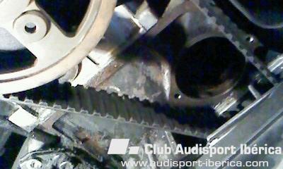

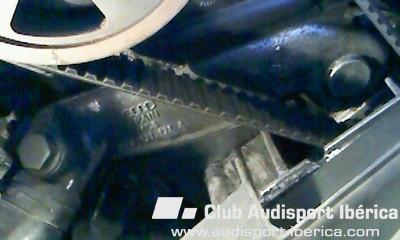

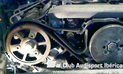

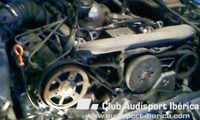

  3. Buenas si alguien necesita cambiar el termostato de su a4 b5 motor 2,5 tdi, no hace falta desmontar la correa de distribucion como me dijeron en el taller que hacia falta y por cierto pedian una pasta y uno o dos dias sin vehiculo, adjunto fotos, eso si hay que desmontar todo el frontal retirarlo,o yo lo he apartado un poco sin soltar mangueras del radiador y demas, se quitan las tapas de plastico que cubren las correas de la distribucion y el termostato esta debajo del arbol de levas derecho segun sentido de la marcha dentro de una tapa de aluminio ( que por cierto vaya sitio eligieron los ingenieros de audi para colocarlo alli y con la correa por el medio) para sacar la tapa hay que apartar un poco la correa y cuando aparezca hueco en el sitio donde va el termostato obligarlo un poco hacia dentro de su alojamiento con la punta de un destornillador y rodarlo poco a poco a medida que se va sacando la tapa de aluminio entre la correa. para colocarlo es el sentido iverso. Bueno espero os sirva de ayuda, saludos.
