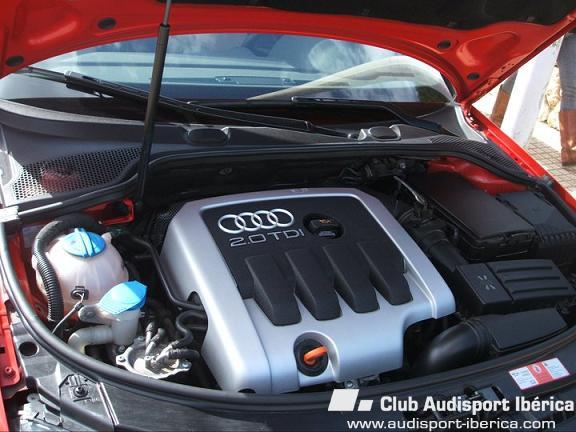

mi peke es un a3 tdi cuattro modificado por ABT motor BKD, 170cv ya tiene 120 mil km en su espalda muy bien llevados
y extremadamente cuidado libro de revisiones al día tal y cual y dejándome todo el sueldo en la audi... nunca a tenido
problemas, solo un cambio de batería y ya,
