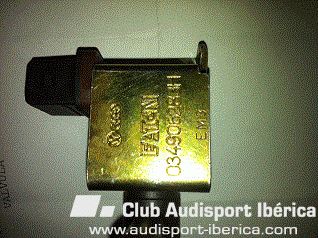

N75 H en TT 225 Alguien ha provado esta valvula?
breakballs responde a breakballs de discusión en Audi TT Mk1 (1999-2006)
La que yo vendo, comprada hace unos dias en concesionario oficial audi, 80leuros. -
veo que ya la has puesto a la venta,peo en el anuncio no has puesto la referencia,ya te comente que aparte de la letra cambian los numeros,tu tt al igual que mi s3 de serie llevaba una 058906283C pero esa valvula ya no se fabrica desde hace años,sacaron las versiones mejoradas si vas abuscarla de segunda mano aparte de la referencia que te dije antes tambien te sirve la 058906283F,y si vas a comprarla nueva te toca la 06A906283E que es la que se fabrica desde enero del 2010..si te fijas la numeracion a cambiado desde el 2010...olvidate de H J y demas n75 que no sean las que le tocan a tu vehiculo...como te dije hay varias dependiendo de cada coche,puedes encontrar varias acabadas en C pero la de tu coche solo es la 058906283C no te sirve cualquiera acabada en C....notaras bastante mejoria en el coche si montas la ultima que se fabrica,yo en mi s3 la cambie en su dia por la mejora de funcionamiento(no de potencia)ya que la mia estaba en perfecto estado y la guardo de repuesto como muchas otras cosas que tengo...saludos Gracias MICHELS3, ahora mismo pongo la referencia. -
Yo esos pequeños tirones los tengo a unas 4000Rpm, solo cuando piso a fondo. Probe quitando la N75 y no aparece ningun tiron. Es por eso que pienso que puedo tener mal la N75. Pero hasta que no de con una acorde al TT (como indica MICHELS3) para probar no te puedo confirmar nada. -

Tienes razon jLlagas pero el tema es que antes de ayer comente a mi padre que me parecia que tenia mal la N75 de mi TT, y mi padre para darme una sorpresa se fue al concesionario AUDI y compro una N75, pero le dieron esta "H" que era la unica que tenian en ese momento. Ya se que lo mejor es probar, pero por lo que he leido en los foros no estoy muy seguro de que sea la N75 adecuada o al menos no he encontrado a nadie que la tenga instalada. Y dado que esta nueva (a estrenar como puedes ver en las fotos), en caso de que alguien la haya probado y le ha haya ido bien la colocaria, y si ha nadie le ha ido bien, casi prefiero dejarla nuevecita y la venderia o cambiaria por una "J" o una "C". No se si me explico bien. Muchas gracias por tu colaboracion, un saludo. -
breakballs publicó una discusión en Audi TT Mk1 (1999-2006)
Hola a todos, He detectado que mi N75 C falla. Me han regalado una N75 H y quisiera saber si alguno habeis comprobado como se comporta en un TT 225 quattro (no chipeado). He leido en los foros que es posible que entre en "limp mode", pero parece que esto solo ocurre si esta chipeado. En mi caso no esta chipeado asi que entiendo que no se deberia de producir. Que opinais? Gracias por adelantado, un saludo. -
