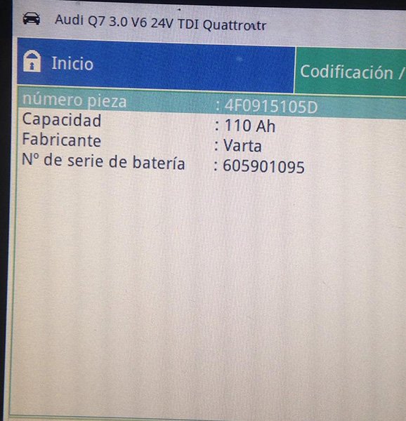

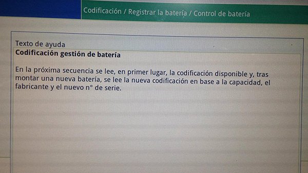

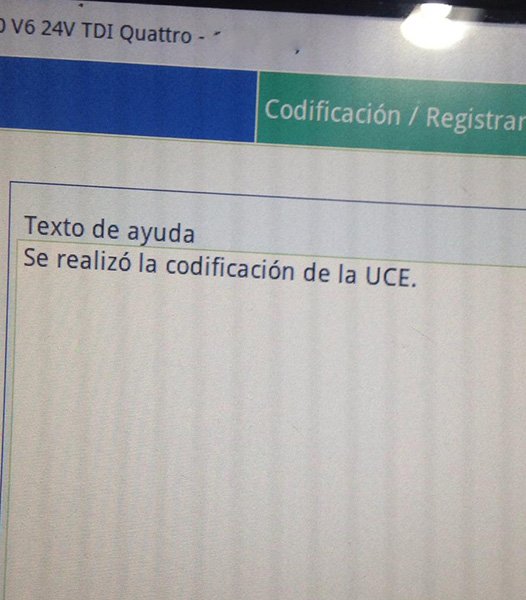

Pues cierro la consulta habiendo sacado las castañas del fuego yo mismo... la semana pasada me hice con un vagcom y la codifiqué correctamente. Luego la dejé unas cuantas horas conectada al cargador/mantenedor en el modo agm. VCDS Antes: Ahora: También me dejó un "regalito" el taller: mal programada la siguiente revisión, a pesar que le dije que el aceite que le llevaba era longlife (2 años/30.000km). En fin, benditas máquinas El coche ahora arranca como un campeón; batería+starter nuevos. Solamente queda que aguante una buena temporada más. Un saludo a todos y cuidaros!- 168 respuestas

Al final el taller no ha podido... así que, directamente, he comprado el cable+software y así no molesto a nadie. Un saludo!- 168 respuestas

Durante este tiempo he estado en conversación con el mecánico y "no es posible cambiar el número de pieza". Es decir, que tras mis intenciones, pasarle la documentación, etc.... no usa vagcom y su software le marca en un desplegable las opciones y, como no le aparece "4F0915105C" me dice que es imposible. En fin, me veo yendo a otro taller a que me codifiquen la batería como debe ser. Si alguien por Asturias sabe de algún taller para que pueda ir "a tiro fijo", se agradece.- 168 respuestas

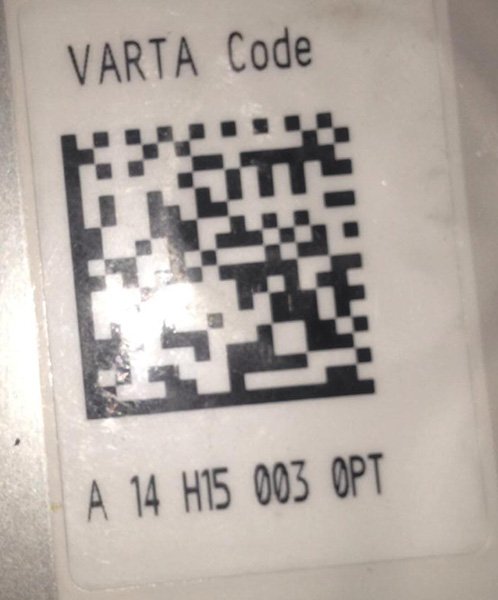

Hola buenas tardes a todos, refloto el hilo para una consulta "urgente": Tengo el Q7 (MY2007) ahora mismo en el taller haciendo una revisión a fondo y estoy aprovechando para cambiar la batería por una AGM (Varta H15). Este modelo va sin start/stop, pero como pasa mucho tiempo parado y en ocasiones hace trayectos cortos (arranca/para) me animé a probar una AGM. Al taller le llevé con confianza la batería y el manual de este hilo y, antes que me entregue el coche, quería confirmar con vosotros que esté correcto. Al parecer no lo está haciendo correctamente Me envía las siguientes fotografías: El mecánico me dice lo siguiente: El número de serie le entra bien pero la reconoce como 110ah ¿Me podríais por favor decir lo que le corresponde en mi caso para darle instrucciones concretas y dejar la batería bien codificada?. Me da rabia no estar seguro al 100% que vaya a quedar como debe ser, máxime cuando también se le está cambiando el motor de arranque. También me he agenciado un cargador CTek para darle de vez en cuando una carga con el modo AGM El coche lo recogería el Lunes... y está esperando que le diga algo, así que cualquier "ayuda express" será gratamente recibida!!!! Saludos Desconozco qué programa / versión está usando y, aprovechando que- 168 respuestas
