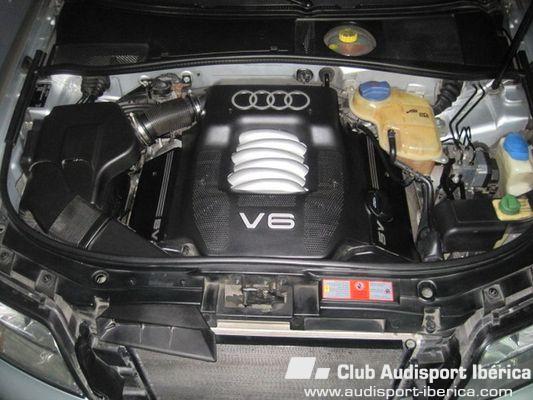

Buenas tardes compañeros del foro. Estado navegando y buscando soluciones para poner al dia el a6 2.4 -os comento a los mas listos del lugar que os necesito . Mi a6 en frio arranca de maravilla pero despues de un recorrido largo paro y arranca a la segunda o tercera , si recorrro por ejemplo 30 kilometros paro y cojo el coche a las tres o cuatro horas arranca de maravilla .Para remediar el problema segun soluciones de otros foreros con problemas similares y mirando al biblia de audi ( de gran utilidad ) OS FELICITO,he procedido a puesta al dia aprovechando cambio de aceite su filtro y flitro de aire , cambio de las 6 bujias por bosch platinium.,bateria nueva bosch s-2 como el deposito de gasolina sonaba un clonk al parar segun el compañero he cambiado el tapon del deposito por si tenia un defecto - Consecuancias en frio arranca maravillosamente pero ayer despues de un recorrido de 50 kilometros al parar a repostar arranco a la tercera, con consiguiente olor a gasolina . Os dejo faena a los expertos de lugar , he visto varias soluciones pero por donde empiezo . Muchas gracias compañeros.
