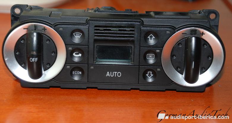

Yo para los bricos soy muy torpe. Parece facil ese brico. El ruidito de la vibracion del climatizador yo creo que todos ya tenemos claro que es el motorcito que se ve en las fotos. Y el ruido de los 4 clacks por la zona de la guantera que hace al poner el contacto que supongo que es a lo que te refieres a mi me solo me lo hace si tengo el climatizador conectado y acciono el contacto con lo que estoy con lo que dice "320diesel" de las trampillas. -

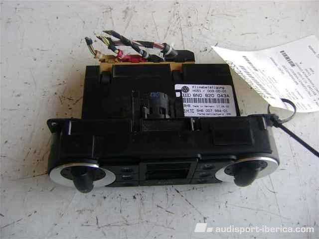

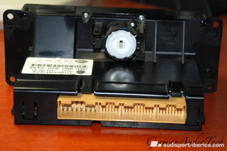

He conseguido localizar en ebay motors en california un aparatito de estos. Me han asegurado que tiene los grados en celsius y que es silencioso. Os pongo la imagen trasera por si a alguien le sirve. Me ha costado 109€ con el envio y todo. Seguro en un desguace vale muchisimo menos. Os contare si he tenido exito con la compra. -

Me han dado la referencia. Es la 8N0820043AB98 y me piden 612€ por cambiarla!! Se trata de los controles del clima con su motorcillo o electroventilador o lo que sea!!! Claro y es que lo venden todo junto. Es un problema comun en el audiTT y AUDI tenia que haber previsto una solucion mas economica. Es como si pinchas una rueda y tienes que cambiar rueda-palier y discos de freno Eso en un desguace valdra 4 perras. Necesito localizar un pobre TT que haya pasado a peor vida o si no poner el equipo bosé un pelin mas alto para no tener que oir ese incomodo ruidooo. Alquien sabe de algun desguace importante?. COmo va el tema de los desguaces. -

Ya me estoy volviendo loco con los dichosos ruidos. Que ya se que mi TeTTera va para 10 años y es logico que algun ruido le salga. Al ruido que me hacia cuando pasaba por badenes , baches etc que ha quedado arreglado cambiandome unas gomas y un rodamiento (el coche ahora es otro) Ahora hace un ruido como un zumbio justo detras del mando de la consola del climatizador. Lo hace siempre con el motor en marcha. Me han dicho que puede ser un motor que va con esa consola y que el coche lo hace por que ya tiene sus añitos. Yo no tengo ni idea, y que se vende junto con la consola y como que 500 pavos. Pero que pasa que ya no venden las cosas sueltas? Poniendo la radio se disimula, pero cuando me llaman por tfno y salta el manos libres el sonido es una pesadilla. Alguno habeis tenido este problema?? Me niego a creer que la solucion es cambiar la consola entera
