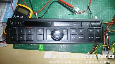

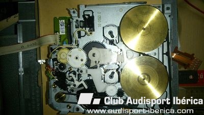

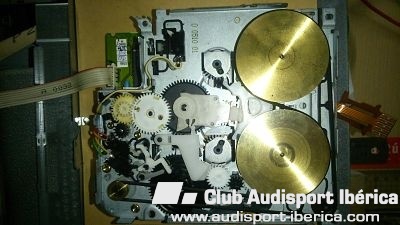

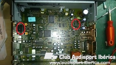

  3. De momento intentaré reparar esta, si lo consigo le meteré un lector USB, y si no lo consigo ya veremos que hago. Otra cosa Shadax, como no voy a utilizar cassettes, una vez quitado ese módulo, sabes si con quitarlo ya basta o hay que puentear alguno de los conectores donde estaba conectado Un saludo

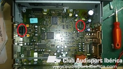

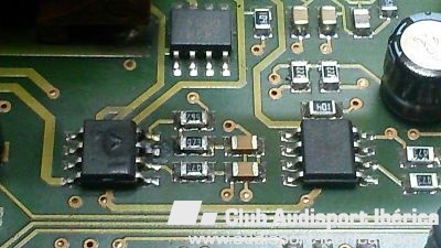

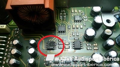

  4. Gracias por contestar Shadax Efectivamente no iba tampoco al desconectar el parrot Ahora el problema es más gordo, tiene quemado un componente, que probablemente lo haya quemado yo La referencia que tiene es 742RI 0034 ¿Dónde lo podría conseguir?

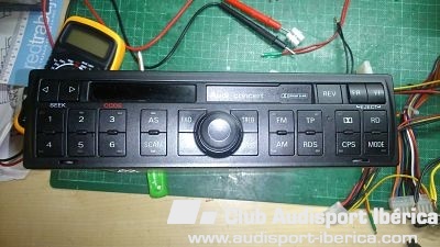

  6. Ah, se me olvidaba, ahora con las luces de coche encendidas, no funciona, lo conecto con las luces pagadas y luego las enciendo, así si va.

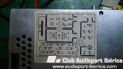

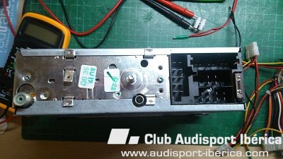

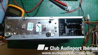

    Buenos días Tengo instalado el audi concert y un parrot ck 3000 evolution, todo iba bien, hasta que un día al encender la radio, esta se quedaba bloqueada con la última emisora sintonizada y no respondía ninguna tecla, y así he pasado mucho tiempo, ahora esta en la misma situación, pero cuando la enciendo se ilumina el dial, pero no funciona hasta que le doy al botón de parrot. La cuestión, antes de meterme en nada quiero saber si es la radio la que está mal, para eso la he desconectado para probarla en casa con una fuente de alimentación de un pc, pero no consigo que se encienda, no se que cables tengo que conectar a la fuente Por favor alguien puede echarme una mano? Un saludo bakali
