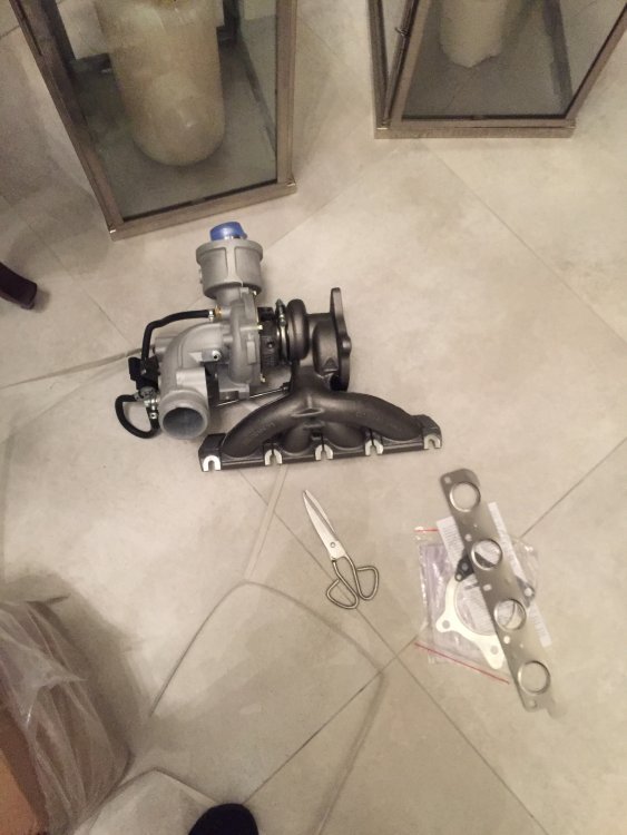

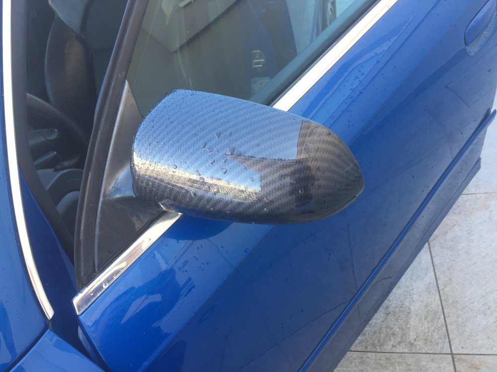

	Bueno os traigo novedades, turbo hibrido montado, segun logs se ha quedado sobre 315cv ya si se le quiere apretar mas se le puede meter bomba de altas y se quedaria entorno a 340 pero se va a quedar asi. unas fotos tambien de los espejos en hidroimpresion y spoileer en carbono. miercoles/jueves me llega la roscada y al lio
	Pues segun dicen hasta 350cv Llegan estos turbos pero yo lo quiero dejar entre 310-320cv asi ya fiabilidad 100%

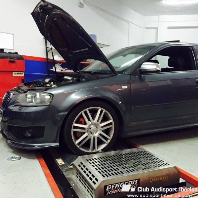

	bueno, mañana me pasare por el taller a ver como va... mientras os subo unas fotitos del s3 y del subaru. Aqui el S3 llevaba, bomba de altas, downpipe, admision, valvula descarga forge y stage 2+ y aqui el subaru, era un subaru sw wrx, gripo el tercer cilindro y se le monto motor STI japones, viene forjado ya de serie, aparte llevaba arboles de levas, turbo cambiado, ic frontal, valvula descarga, linea directa, roscada kw, admision, bomba de gasolina... en fin para aburrirse jejeje y esto es todo por hoy, a ver si mañana esta listo ya de pintura y seguimos con el a4 y lo llevo a montarle downpipe y electronica
	Suena precioso, super gordo jejeje yo no se si quitar el silencioso del intermedio o dejarlo original con la downpipe unicamente...
	Tlr ya que tengo el distribuidor a 5 min de mi casa y los demas coches siempre los he hecho alli: A3 sportback 2.0 tdi Audi tt (2007) S3 8p Subaru sti Y ahora este , haber si se anima esto y os subo unas fotos de los anteriores y cosillas que llevaban el s3 estaba sobre 350cv y el subaru 380-390(motor importado de japon y muchas chuches jejeje)
