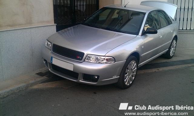

Yo lo llebo sin simbolo solo con el de s4 a un lado... Tambien tengo paragolpes delantero del rs4 faros traseros y un aleron de esos chicos... Aver si hago ya mi presentacion que ya es hora! Jaja intentare acerla este finde Enviado desde mi HTC One S usando Tapatalk 2

Jaja No el mio es gris! Con paragolpes de rs4 y llantas en 17 del s8 Enviado desde mi HTC One S usando Tapatalk 2
