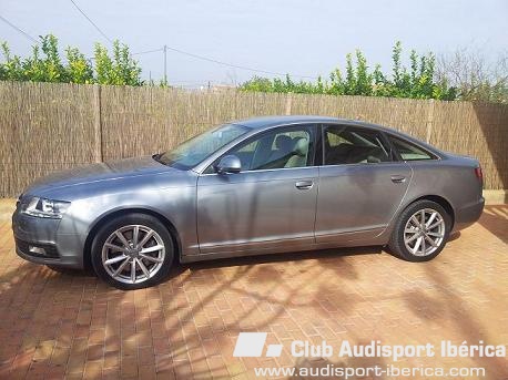

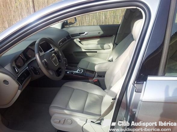

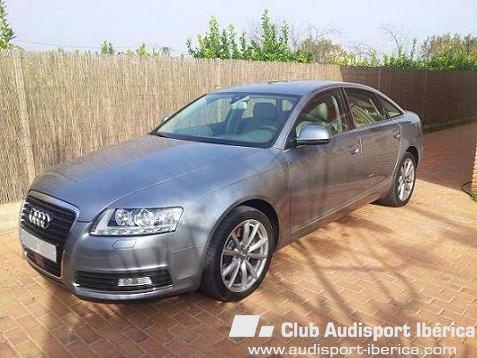

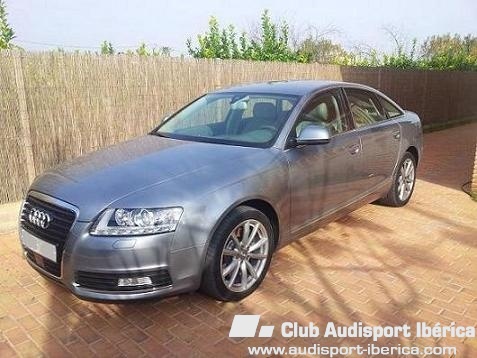

  3. Gracias a todos, a ver si puedo poner unas fotos.

  5. Hola Amigos, soy Antonio y acabo de adquirir un A6 del 2009. Estoy encantado con el coche y en cuanto pueda pongo unas fotos. Sigo el foro desde hace tiempo ya que antes tenia otro a6, pero no me habia decidido a entrar. Asi que birras para todos. Saludos.
