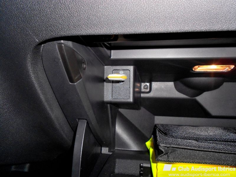

  1. La foto es para mostrar el USB, pero tambien se ve la luz.
  2. Desmontamos la guantera sacando 8 tornillos, 2º la guarnición del marco que está entre el parabrisas y la puerta derecha tirando para desprender las grapas metálicas, 3º el plafon desmontando primero la guarnición exterior y luego el soporte final (plástico blanco), tirando desde el hueco fuerte para soltar una grapa igual a lascomentadas en el paso anterior. OJO, no tirar desde la parte más alejada al parabrisas porque tiene dos puntos que apoyan en el tapizado del techo y se puede romper.
  3. Encantado: en el plafon del techo hay una ficha libre con 3 pines al que conecté una manguera de otros tantos cables para llevarlo hasta la guantera, los pines son: un negativo o masa, un positivo con alimentación constante y el otro funciona con la luz del techo, el cual permite conectarlo a las luces inferiores de cortesía por si queréis instalarlas de paso, en mi caso las he colocado. Las luces las compré en el concesionario (13€ + - ) y las fichas de conexión las busqué en un desguace para no alterar las conexiones originales del coche, después conectar todo aprovechando que la guantera ya tiene en el lateral derecho el interruptor de encendido. Si alguien necesita más información vamos comentando por partes hasta que quede claro, es muy fácil.

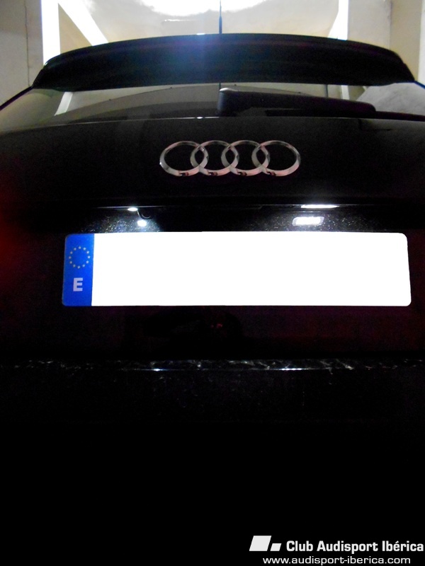

  5. yo he montado esa misma cámara con un navegador Pioneer que integré en la consola, por cierto que tardó casi dos semanas en llegar. Mañana o pasado voy a subir las fotos de como quedó todo instalado en un attraction.
